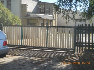

Tak ty zajizdeci sloupky je taky muj obor zrovna zitra jich jdu 6 ozivovat a verte nebo ne ty nejmensi poskodite i fabii nebo podobnym malym autem. Ty velke (cena od 200.000 vys) opravdu zastavi i nakladak ale je na srot. Dokonce vime z praxe ze staci kdyz ho nekdo narve vic osobakem ohne se a uz nejde zasunout. Zakladna je 1,5 m pod zem vylita betonem.
Ted to moje nestesti - sloupek nemuze byt siroky metr tech 120 mm je tak maximum zuzuju tim vjezd ktery je uz tak ouzky..... v dutine kdyz bude kopoflexka kterou povedu kabely tak zas uberu tomu betonu kterej nebude pak moc pevnej tak mi prijde furt lepsi ta pasovina vevarena mezi u dovnitr a jako 2 svisle pricky v dutine to pekne podrzi a troufnu si tvrdit ze vic nez beton a bude navic uvnitr mozne protahovat cokoli a jeste to nazinkuju tak to ani nezrezne

Prominte jde o posuvnou branu k duchodaku ulice je uzka a vsude parkujou uplne nablble auta. Brana je 2.7m siroka a tento sloupek je pouze dojezdovy a z druhe strany se do nej zavira branka. Drzi na nem fotobunka a tlacitko mozna  nejakej zvonek ven. Je spojen v zemi s I ktere je pod kolejnici cili tesne u zeme se vzdy zlomi. Nejde o draceni vysokou rychlosti to se jentak skrtne vzdycky a nebo ho rozvozak nevidi v zrcatku kdyz couva. Kamiony se nevejdou spis dodavky co vozi obedy bouraji nejcasteji.

Do 100x60 vojde príliš málo betonu, aby to výrazne pomohlo. Ale riešenie nemám smile

Zajimave ale k cemu by tam tedy ten sloupek byl? Jeho funkce je 1) pridrzovat posuvnou branu
2) drzet fotobunku pro branu
3) delat z druhe strany doraz pro branku
Bohuzel foto nemam ale muzu sloupek nepatrne zvetsit - misto 100x60 muze byt 120 x 120mm ale vic ne sloupek kymacejici se by neplnil zakladni funkci a pomocnej neni kam jinam dat. Malo mista ze vsech stran a vsude najizdejici pitomci

Vždycky existuje nějaké řešení. Uvažujmě logicky. Je k dispozici prostor 100 x 60 mm, který jako sloupek musí odolat bočnímu nárazu. Nejlepší a nejpevnější by byl plný materiál daného průřezu upevněný jednak v zemi, druhak na horním konci a k němu třeba přivařená trubka s kabeláží.
A budeme zjednodušovat:
Podobnou pevnost v ohybu bude mít I profil s oboustraně podélně  navařenými plechy 8 mm pro vytvoření dutiny, nebo s přivařenýmí dvěma L profily a pásovinou pro další podélné vyztužení. Dalším zjednodušením dojdeme k masivnímu U profilu opět uzavřenému podélně přivařeným L profilem a podélným uzavíracím plechem. Vzniknou dvě dost velké dutiny a profil se vyztuží podélně i příčně. A nakonec se dopracujeme k silnostěnnému jeklu s prořezy pro přivaření vnitřního podélného silnějšího plocháče jako výztužného žebra.
Podstatný bude samozřejmě masivní základ, typoval bych minimálně 60 cm hloubky a 100 cm šířky s kotvami aspoň 150 cm do podkladu a armováním spojeným se sloupkem. Při předpokládaných dalších deformacích sloupků by ze základu mohl vyčnívat jen masivní upevňovací (šroubový) systém. A pokud by překážely i případné šrouby, tak se do betonové kostky zabetonuje s armaturou spojená deska 20 mm se závity M16. Hlavy nerezových šroubů už nevadí ani pneumatikám.
