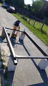

Tak jsem se do té brány a branky pustil...
Rám jsou jekly 80*60x3mm, výplň 80x20x2mm. Branka váží odhadem 50-60kg, brána by měla cca 120, uvidíme.
řeším teď povrchovou úpravu. Horní, pohledová, vrstva bude černá, plánuju komaxit. Otázkou je jestli je nutné konstrikci zinkovat. Osobně se mi do toho nechce. Jednak kvůli ceny, protože cena za zinkování je cca tolik co železo + komaxit dohromady a druhak mám strach že se to při zinkování zkroutí.
Otázka je za jak dlouho to bez zinkování zrezne zevnitř. Momentálně je to uděláno tak že výplň není po kratší straně přivařena k rámu a je tam provedeno cca 3mm zabroušení (jak radil "bourač"), takže výplní může proudit vzduch/odtékat zkondenzovaná voda. Do rámu bych vyvrtal zespod nějaké díry v rozích, aby nebyly vidět. Co vy na to?
http://www.svarforum.cz/forum/uploads/thumbs/9522_20200819_181632_copy_1008x567.jpg http://www.svarforum.cz/forum/uploads/thumbs/9522_20200821_194748_copy_567x1008.jpg http://www.svarforum.cz/forum/uploads/thumbs/9522_20200822_145819_copy_567x1008.jpg

jestli ti mohu poradit tak nepouzivej 80x80x3 prumer materialu kvuli vaze  a praci s tim ale zkus treba tech 70-80x60 a nebo tech 60x40 jak tady nekdo zminil....

super parada!!! dobre si udelal s tim prumerem... tesim se na koncovou praci a vzhled prace smile

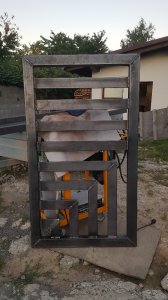

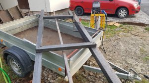

Tak jsem trochu pokročil... Sváry nejsou nic extra, ale jak jsem psal, jsem začátečník a to že se něco naučím je jeden z benefitů...
Už z osobní zkušenosti vím co se děje když dochází plyn, Že svařovat MIG/MAG venku když pofukuje není úplně ono... Ale taky že udělat kouťák v poloze PG není zase tak obtížné...
A co se týče povrchovky, tak mi to ani v zinkovně moc nedoporučili - kvůli připadnému zkroucení a nutnosti ručního dobrušování po zinku (možná se jim jen taková zakázka nechtěla dělat). I z cenových důvodů jsem se nakonec rozhodl pro povrchovou úpravu vnitřku že to celé vyliji základovkou, takže jsem si už pořídil 16l barvy a půjdu na to...
Také jsem se rozhodl, že z váhových důvodů použiji 3ks pantů (klasický stavitelný závěs M18 s plotnou 90x90mm. Bude v pohodě když závěs navařím přímo na rám (80x60x3mm), nebo musím v místě pantu stěnu rámu zesílit?
http://svarforum.cz/forum/uploads/thumbs/9522_20200905_180801_copy_1008x567.jpg http://svarforum.cz/forum/uploads/thumbs/9522_20200905_182033_copy_1008x567.jpg
