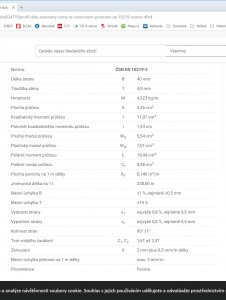

Já teda nevím, jak tohle řešej profíci, ale když se podívám na tabulku vlastností jaklů (tohle je zrovna 40x40x4), tak už z výroby přijdou řádově křivější, než má být finální výrobek.
http://www.svarforum.cz/forum/uploads/thumbs/4621_bez_nazvu.jpg
Já bych je poslal kamsi.
