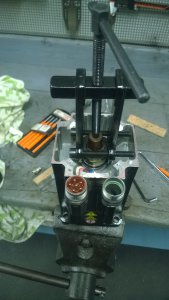

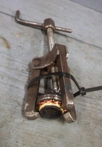

bourac> to asi nebylo na me, ale ja shodou okolnosti vyvazuju rotory az do 320000rpm metodou VSR (napr. rotory turbodmychadel a VR elektrovreten). Samozrejme prevazovat vrtacku ktera toci s bidou par tisic je zbytecny nesmysl. Navic jen po vymene loziska smile
Jo a stahvaky mam obycejne dvou a tripackove v mnoha velikostech a tvarech pacek, ukazka viz obr. Pouzivam jak na vetsinu lozisek, tak treba na resolvery, lisovane remenice apod.
