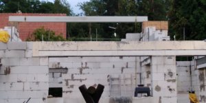

já to tedy malinko upřesním obrazovou dokumentací a prosím neukamenujte mne. Na obrázku je vidět vrcholová vaznice z 2x UPE 220, která má být svařená do krabice. Jedná se tedy o vodorovnou konstrukci rovnoměrně zatíženou. Domnívám se správně, že svařováním se dosáhne pouze spojení obou konstrukcí bez rozdílu průhybu po zatížení této konstrukce ? Je tedy dostačující V svar s pásnicemi přiraženými k sobě bez mezery ? Navazující U je připojena pomocí 3x M18 šroubů na cca 1000mm dlouhém betonovém podkladu, jde mi pouze o svár spojující pásnice.
Děkuji za Váš názor
Petr
http://www.svarforum.cz/forum/uploads/thumbs/10371_214004390_334186438288254_7539851658350394520_n.jpg

ano, průhyb po zatížení bude stejný ať jsou U svařená či nikoliv. Ovšem svaření zajistí pochytání bočních sil (skalárů). Bez svaření jsou U náchylná na vybočení do boku. Profil UPE má mnohem menší tloušťku stojiny než klasické U. Projektant asi šetří stavebníkovi peníze.
Sváry určitě nikoliv v celku. Po celé délce ano, ale cca 10cm dlouhé s roztečí 50cm.
Byl zde názor (myslím od kolegy Ládese) že vařit s mezerou kvůli průvaru. To nemusí platit vždy. Co válcovna to jiný tvar boku příruby, některé jsou vyválcované do špičky takže je to vlastně jakoby připravená sražená hrana pro svár.

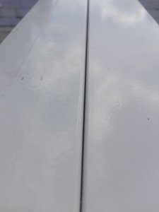

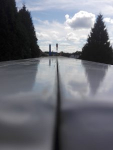

tak já tam věru moc veliký náběh nemám
http://www.svarforum.cz/forum/uploads/thumbs/10371_img_20210712_155640.jpg
http://www.svarforum.cz/forum/uploads/thumbs/10371_img_20210712_155631.jpg
BTW : 1m UPN 220 S235 - 956 Kč, UPE 220 S235 - 1059 Kč. To moc veliká "úspora" není ...

Stáhnout k sobě svorkama a v místech budoucích svárů upravit náběhy otupení flexou brusným kotoučem,jste li "pinktlich" pak mezeru mezi opatrně vytvořit řezným kotoučem(bacha bude se to vtahovat tak ať se vám to nehryzne a není z toho nějaký úraz).myslím že t1,6mm by mohl stačit a pak cpát eldu kor rutilovou do lázně co to půjde,pak to bude tak jak to být má.Tady bych to vařil  v PC tedy položené na bok ať můžete pracovat na obou stranách a zamezíte deformaci svařence....Ta úspora je cca 1400 na 14 metrech a to už je celkem pěkná " páteční návštěva pohostinství". wink

Děkuji za naprosto perfektní popis provedení. Mezery mezi sváry 30 cm a délka svaru 10 cm bude dostačující počítám. Ohledně té úspory, jen jsem chtěl podotknout, že UPE stojí více než U, tudíž by projektant nechtěl stavebníkovi nic ušetřit, ba právě naopak.
Ještě jedna technická, je úplně špatně svařit takovýto druh oceli / druh konstrukce rutil-bazickou elektrodou, konkrétně Chemweld 7100 ? Rozumím doporučení rutilových elektrod, mám tady zbytek balíku EB 121, avšak skoro i 3kg Chemweldů 7100

Neviem ktora chemveld bola urcena na ,,necistoty,, ,ze zvaranie neocisteneho materialu ,ze treba vyhladat podla cisla ale obrusit hrany s brusnym kotucom treba tak ci tak -staci liznut hrany  . Ja by som na to pouzil 3,2 EB121  a podla zistenia ked bude v popise katalogu vhodna ta chemveld tak potom dokoncil aj s tou + urobil s nou skusobny zvar  a vsetko ako bolo spomenute na preskacku   smile
#50 14-07-2021 01:27:29
Re: svareni 2xU220 po nekolika castech
Domníval jsem se že padla informace že se bude svařovat trafem proto ty rutilky.Bez usměrňovače  by to byla bazickou bída.I když jsou elektrody vhodné jak na stejnosměrný tak střídavý proud.Ty 7100 taky mám,no zatím jsem je neotevřel.Během dne na to když tak mrknu.
