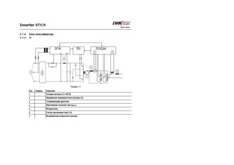

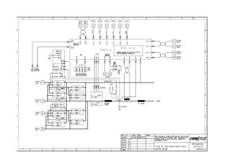

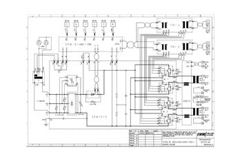

jean napsal(a):
Ako to spúšťaš? Má to nejaký hyperinteligentný softštart?
Nevím jestli je tam nějaké AI ale je to řízeno thyristorem . 3F usměrňovač>Thyristor>Filtrační kondenzátory.
Venku je jen vypínač .
Je to tak u vícero mašinek nejenom EWM
Většinou si to k tomu hlída podpětí/přepětí/výpadek faze atd..  foto zapojení jsem přidal do galerie
https://www.mediafire.com/convkey/1525/5rvl8glkoxjcb4e3g.jpg
https://www.mediafire.com/convkey/1a6d/405zbnarkv3872t3g.jpg
https://www.mediafire.com/convkey/2d82/1944gpiarggebfx3g.jpg
