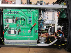

Aha, tak já to mám jinak, buď tam filtr není vůbec, nebo je někde schovaný na desce
Ultrajet ac/dc 200
http://www.svarforum.cz/forum/uploads/thumbs/10074_20201231_145801.jpg
Tady nic neupadává, kromě jiné jednodušší desky vlevo něco jako mini (nejspíš absence PFC) a předního panelu je to Jettig2

Martys : UltraJet Tig je trošku jiný stroj a není totožný s Jet Tigem, i když uvnitř vypadá téměř stejně. Navíc UltraJet Tig je "starší" generace a tím i kvalitnější než zmíněný JET TIG 2 a 3
             novodobé  výroby (kvalitou....KVANTITOU....podívej se třeba na foto Rellikové tigovky...kvalitnější pájení, lepší štábní kultůra - kabeláž, součástky). První JET TIG měl spínaný zdroj a od JET TIG 2 a 3 jsou nahrazeny klasickými trafy. Všechny možné modifikace těchto strojů a je jedno jaké značky měly téměř totožné poruchy a to že jim častěji odcházely tyto spínané zdroje a proto je nahradily klasickými trafy...úplně první verze má trafo s oválným jádrem podobným toroidu - viz můj Tuson Pegasus 165. Jenže ty jsou trošku dražší výrobně a nahradily je levnější variantou klasickým trafem s IE jádrem, které jdou navíc snadněji vyměnit - mě kdyby zdechlo musím si nechat namotat nové třeba v PS Elektronic toroidní a to není zrovna levné ale mě by se tam dvě klasické nevlezli k vůli velké starší řídící elektronice v MAN verzi.
Takže se můžeš zamyslet nad tím, proč výrobce začal dávat tyto zdroje na plastové distanční podložky smile

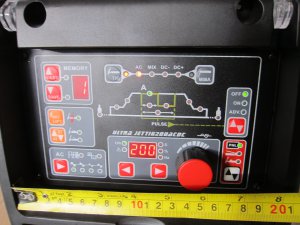

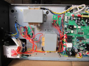

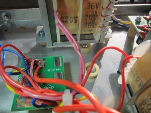

Díky, tak to jsem měl s výběrem šťastnou ruku:).Mě se prostě tahle tigovka líbí, hlavně soudruzi dali hlavy dohromady a dali tam i tlačítka nahorudolu a dopravadoleva, což pro mě začátečníka s tigem je příjemné.

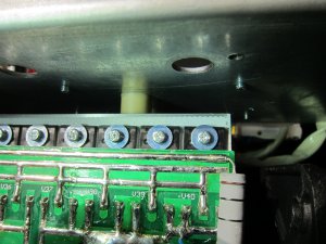

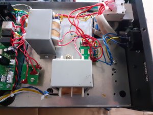

Co se týče trafíčka, na mě to působí tak, že jim to tam prostě takhle vyšlo. Taky jsem ho přitáh ale plech je měkký a stejně se to vyžvýká. Přímo pod ním je totiž jeden ze tří distančních sloupků chladiče AC části a zas to přece netopí jak trouba:) Co je ale zarážející je absence sít'ového filtru, prostě ho tam vůbec nedali, ani kondenzátor, nic jde to z vypínače rovnou na softstartový termistor který přemost'ují dvě relé paralelně( u Jettig Mini a Jettig 2 osazují jen jedno i když na PCB je na ně pozice). Toroidní trafo by bylo pěkný, to by už mohlo být i v hifi časopisu.
Jak je to se spolehlivostí termistoru?

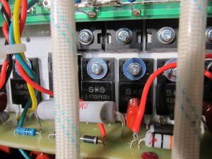

Jak si stojí tranzistory a diody?
ultra jet tig ac/dc 200
http://www.svarforum.cz/forum/uploads/thumbs/10074_img_4531.jpg
Trafíčko vzdušně
http://www.svarforum.cz/forum/uploads/thumbs/10074_img_4528.jpg
Distanc zespodu

Diody

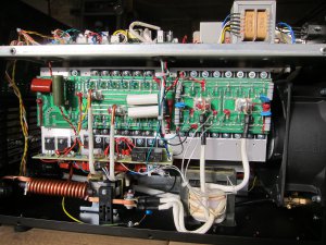

AC blok

Kdo najde sít'ový filtr

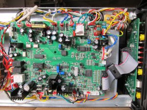

řídící deska

DC blok, 6 kondenzátorů 470M serioparalelně

Kdyby chtěli natočily by ty trafa, tak aby je nemusely rvát na podložky ale přemýšlení bolí. Co se týče termistoru vůbec v něm nevidím problém pokud není elektronika navržena na prasáka. Filtr v UltraJet Tigu být nemusí...v JET TIGU MUSÍ, protože když ho odpojíš začne pulzovat LED zobrazovač na panelu v určitém intervalu (při svařování)  a nebo vynechávají enkodery a tlačítka na panelu, jakoby byly vadny...rušení.
Na relé jsis si odpověděl sám...šetří....Ideal 212 má taky možnost rozložit zátěž kontaktů na dvě relé a stejně tam dají jen jedno...takže pokud z nějakého důvodu rozdělávám tyto mašiny a jsou tam pozice pro dvě relé a je osazeno jen jedno dávám tam obě relé stejného typu...U Tecnomigu 212 dochází ještě k lepšímu jemnějšímu zapalování oblouku při doplnění druhého relé - viditelný rozdíl i u amatéra svářeče.

No jo, ale byla srovnatelná i cena? Já jsem koupil tohle a neřeším co bylo, je teda ovládací panel poruchový? Co odchází? Encodér, tlačítka, řadič?
Problém je že do toho fakt před koupí není vidět a ještě na to dají plomby. Je to úplná kočka v pytli. Tohle fórum je jediná šance jak vybrat svářečku, protože prodejce ti namluví cokoliv aby prodal.

Je tu už nějakou řádku let co to bylo na ebay a cena byla kolem 28tis pokud mě paměť neklame. Poruchový byl panel na té staré verzi né na té tvé ( https://www.naraditechnik.cz/multifunkc … rak-parker   má stejné ovládání - panel ...jen tato od fachowce nemá už ten samý TOP pajšl. Ale tento jediný enkodér co vidíš dělal neskutečný bordel ). Zaplombované stroje jsou snad dnes k vidění jen u Fachowce.
