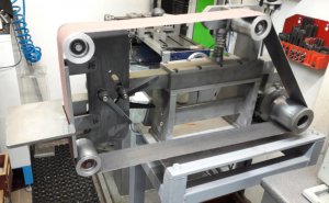

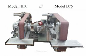

http://www.svarforum.cz/forum/uploads/thumbs/5816_pasove_brusky.jpg
http://www.svarforum.cz/forum/uploads/thumbs/5816_z_boku.jpg
Připadá mi že zabírá moc místa, zase kdyby se doplnila o měnič tak to může udělat dost práce. Použití jak na železo, tak na dřevo.
Pokud někdo znalý může napsat výhody a nevýhody oproti malýmu pásovci, brusce Parkside (PBTS 370 A1) z Lidlu tak budu rád.
Nikdy jsem na pásovci nedělal tak sem dam jen to co mi připadá jako výhody(+)/nevýhody(-) brusky B75 proti PBTS 370 A1:
- mnohem větší, neskladný, bude zabírat místo, těžko se někam uklidí
- cena 9600Kč proti 2500Kč
+ mnohem větší výkon 1,5kW oproti 370W, 370W nedostačuje pro větší broušení železa
+ po dodání frekvenčního měniče možnost regulace otáček, 3f měnič je levnější než 1fazový
+ širší pás a asi delší plocha kde se dá brousit
+ polohování, broušení z boku bude přesnější než zezhora
+ Delší pás se bude míň hřát
+ snad levnější spotřební materiál - pásy
Napadá vás něco dalšího?

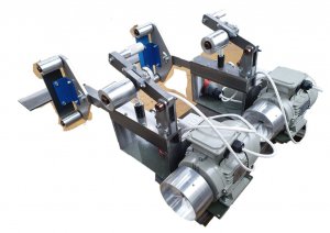

Charon: zabírá to víc místa, než kotoučovka, o tom není pochyb. Ale od doby, kdy jsem si jí udělal, kotoučovku skoro nezapínám.
Podobnost čistě náhodná  smile....
Zajímalo by mě, kdo to od koho opral; jestli rakovničtí od poláků, nebo naopak. Já mám návod od roku 2017, jak dlouho jí dělá Rakovník, to netuším. Předpokládám, že návod existoval už dřív.
http://www.svarforum.cz/forum/uploads/thumbs/4621_pas-bruska.jpg
Mimochodem, stačí jedna bombírovaná kladka, aby ten pás běžel. Dvě netřeba.
Pásy se daj koupit ve "standardních" rozměrech, ale existujou firmy, který ti na míru udělaj cokoliv.  Když to řežou na konkrétní šířku, tak platíš navíc akorát ten odpad (kdybys chtěl šířku 120mm, tak ti jí udělaj, ale řežou z pásu širokého 150 mm, takže zaplatíš celej ten pás , jako bys objednal šířku 150).

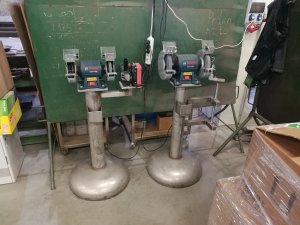

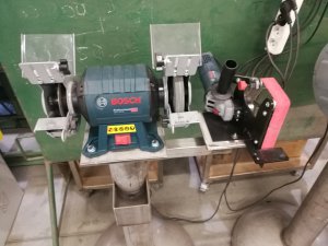

charon> ak ti vadi velkost, kup si tuto malinku - model "aliexpress" big_smilebig_smilebig_smilebig_smilebig_smilebig_smile
https://www.aliexpress.com/item/3295907 … 4c4dmlzSGU
posielaju aj z CR, mas za 3 dni doma
na odhrotovanie, zrazenie hrany, a drobnosti staci aj tento bazmek
http://www.svarforum.cz/forum/uploads/thumbs/2227_img_20200530_182829.jpg
http://www.svarforum.cz/forum/uploads/thumbs/2227_img_20200530_182813.jpg
Editoval rcp (02-06-2021 18:38:56)

rcp : To by taky asi slo, ale tahle konstrukce se hodi na flexu ktera ma stelovatelne otacky ne? Jestli to na klasickou bez stelovani nebude moc fofr big_smile
http://www.svarforum.cz/forum/uploads/t … bruska.jpg
Tak autorem téhle stavebnicové konstrukce jsou kanaďané Beaumont matelworks(KMG belt grinder),Na trh s tím přišli už někdy koncem "minulého tisíciletí".U nás(a nejen u nás) si ji oblíbila především "nožířská komunita" a v relativně velkých objemech ji "pajcují".Někteří si na tom dokonce vybudovali celkem slušný "byznys".Já ji mám  na 75mm pás ovšem většinou na ní z ekonomických důvodů používám 50.(co si budem nalhávat kdo na tom dělá ví že pásy se nejvíc tupí na krajích-tam kde se najíždí a vyjíždí z řezu,takže zatímco střed pásu je ještě relativně ostrý ,kraje jsou totálně smetené)Dá se na tom celkem přesně a rychle brousit i ostřit(ten kdo už to má v rukách).Mimo jemných podbrusů a odlehčení-tam musím chca necha na kotoučovku,orovnat si dobře hranu a dojet to tam.(a o orovnávání je veškeré přesné broušení)

Tom_ napsal(a):
neblbni!
to je naozaj len na drobne veci - ked zatlacis, pas stoji, flexa s hnanym valcekom bezi dalej
ta flexa na fotke nema regulaciu otacok - netreba nic regulovat
kup budo toho najmensieho pasovca (jednoduche, rychle riesenie), alebo ak sa nudis, tak si nieco postav (viac moznosti brusenia)
Editoval rcp (03-06-2021 09:31:42)
