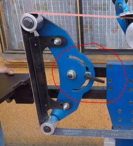

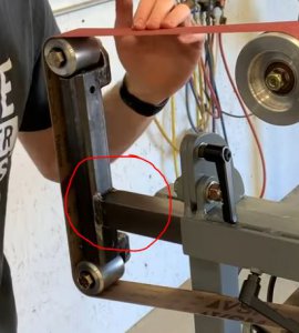

Líbí se mi bruska z odkazu co sem dal jao - https://www.youtube.com/watch?v=2dxCAHU_xpY Přínosný jsou komentáře ke stavbě, co doporučuje a jak udělat na základě předchozích zkušeností, třeba jak se mu zkroutil stul do lavoru (ve videu 44:20 min). A tim se dostávám k dotazům:
1) dá se to svařit bez zkroucení tak jak ukazuje nebo je lepší šroubovaná verze? Bohužel papír a video snese všechno.
2) využije se a kdy možnost naklápět přední kolečka a plochu kde se brousí? Obecně jsou dvě konstrukce, první má brusnou plochu na pevno do pravého úhlu k vodící tyči, druhá naklápecí. K čemu je dobré to naklápení?

Obecne jsem videl doporucene sroubovani, ale zde oblibeny Klimbik ji ma svarenou a dorovnanou kladivem a taky mu brousi a pas nepada. Takze to bude spis o tom, jestli chces ciste reseni nebo funkcni stroj wink
Naklapeci stolek - ja to nepouzil. Umim si predstavit zabrusovani konce profilu pod nejakym uhlem, ale nenapada me, proc to tak rovnou neuriznout.

ad 1) - mě se to rovně svařit nepovedlo, ale fůra lidí nemá možnost frézování. Takže svařujou. Když to dokážou pak srovnat .... smile
ad 2) - použil, docela často. Když se podíváš na tu mojí, tak zjistíš, že tam mám kličky na rychlé povolování.
