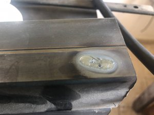

Faze 2 - montaz. Postrehy:
- klestina od Choboly, narozdil od te pribalene, normalne drzi. Takze pocitejte s "investici" 150Kc wink
- nozicky jsou az na krajich, muze hrat roli, pokud mate misto natesno, a planujete, ze bude precuhovat pres okraj (nebo jako ja mate policku s "ohradkou")
- "trn" pro vstup plynu je hladky, coz v kombinaci s pristupem komplikuje vyrobu tesniciho spoje. No, na druhy pokus se povedlo a krimpovaci sponu jsem radsi pojistil i tou sroubovaci.
- ovladani menu asi navrhoval nejaky tatar. Ale doufam, ze to je jen o zvyku (ktery s moji frekvenci pouzivani nikdy neprijde).
- pri 110A (a 35 stupnich teplote vzduchu) se ventilator rozjel velmi zahy, velmi hlucne a dobihal velmi dlouho.
- "svar" jsem udelal jen ten centimetr a pul na fotce (muj prvni TIG pokus), na vic jsem nemel chut a silu (a uz tuplem jsem nemel odhodlani se oblekat). Jen jsem chtel overit, ze to funguje.
- proti CO2 je vlastni svarovani takove tiche a klidne
http://www.svarforum.cz/forum/uploads/thumbs/9855_img-3160.jpg

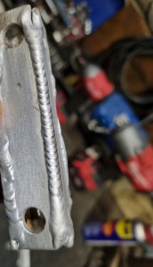

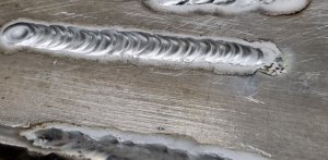

Tak jsem taky poridil tento stroj zatim se seznamuju  ale vypada to, ze budu spokojen, jen to chce cvicit a ucit se. Nektere svary uz trosku vypadaji, ale zatim zadna slava
http://www.svarforum.cz/forum/uploads/thumbs/1162_20220419_203810.jpg
image=./uploads/1162_20220427_202253.jpg]
http://www.svarforum.cz/forum/uploads/thumbs/1162_20220427_202253.jpg[/url]
