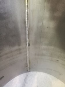

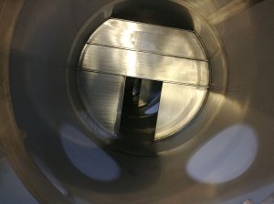

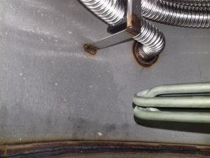

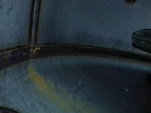

bojler AISI 316Ti sváry
Zdravím, nechal jsem si svařit nerez bojler (AISI 316Ti) za nehorázné prachy, ale nezadají se mi sváry. Podle mne došlo z různých důvodů ke kontaminaci okolí sváru oxidy a bojler tam tak lehce prorezne.  Co si o tom podle fotek myslíte? Mám ho vůbec instalovat? Zachránil bych ještě něco namořením míst, kde dosáhnu? Bojler je fungl nový, 1 den napuštěn tlakovou vodou na zkoušku. Díky.
http://www.svarforum.cz/forum/uploads/thumbs/10414_bojler_svar_znecisteni.jpg
http://www.svarforum.cz/forum/uploads/thumbs/10414_bojler_svar_noha.jpg
http://www.svarforum.cz/forum/uploads/thumbs/10414_bojler_svar_t.jpg

Určitě by to odmoření těch okují, co se týče zamezení postupu další koroze, by pomohlo. Každopádně je to provedení docela pod úroveň. To měla udělat firma, která to svařovala.

hlavne pozor pri tom moreni - az tam niekde nevopchas hlavu a nenadychas sa toho - tie vypary urcite zdraviu neprospievaju.......
najlepsie to robit niekde vonku
a potom to treba riadne vyplachnut
odkial si? su firmy, ktore k tomu dokazu pripojit cerpadlo s nadrzou na moriaci roztok a ten cez to prehanat - napr. moria trubicky trubkovych vymennikov
tie pozdlzny a obvodove zvary vyzeraju, ako keby bolo slabo nafukane argonom (pripadne vobec), ked to zvarali - bolo treba dlhsie cakat
pozdlzny zvar ide zavarit este bez klenutych dien - da sa pouzit medena pasovina ako podlozka, pripadne sa da zvarat najskor zvnutra a potom po prebruseni zvonku, ......
kutovy zvar na nozicke je prepaleny durch cez klenute dno - tie "kvetaky" tam nemaju co robit
netusim, ake hygienicke parametre by mal splnat bojler, ale zvnutra to vyzera strasne
ako pise frank - takto by to nemalo vyzerat od firmy, ktora vie, co robi.........

Díky za odpověď. Říkal jsem si to, že to pěkně odflákli. To je smutné, že taková věhlasná firma a ještě se chlubí bezkonkurenční kvalitou a dlouhou dobou na trhu...
Pokusím se to odmořit, jak oba radíte. Souhlasím s RCP, že je to svinstvo, takže to budu dělat venku a pak dobře vypláchnu.
pro RCP - Jsem z Č. Budějovic. Kdybys věděl o nějaké šikovné firmě, která by dokázala mořidlo dostat i do míst, kam nedosáhnu, nebo to rovnou opravit, bylo by to super.

neviem, co si predstavujes pod slovom "opravit" big_smile
v Kladne je firma, ktora sa venuje vyrobe nerezovych tankov, kotlov, vymennikov, atd.
maju aj vlastnu mořírnu, kde to vedia vymorit roznym sposobom (ponorom, postrekom, pripadne tym cerpadlom) - oni vedia ako na to, venuju sa podobnym veciam  - sami navrhnu najlepsie riesenie
lacne to ale asi nebude - neviem, ci ma vobec pre teba vyznam ist do takej akcie
zvaral som pre nich nejaky ten piatok na dielni - viem ti poslat kontakt, zbytok by si si uz musel dohodnut sam

Včera odpo jsem na ty fotky koukal a přemýšlel, proč to neštěstí chceš sám zachraňovat mořením (dal jsi to někomu za úplatu svařit) a také nechtěl na příspěvek reagovat.
Dnes ale vznáším laický dotaz (to: Frank, rcp ...): Jak dalece jde zachránit takto kontaminované svary mořením? Ať už výplachem, potíráním, mechanickým odbrošením květáku v bojleru asi těžko, elektrochemickou metodou...?

tazko povedat - zalezi aj co do toho pojde
v 2006 sme robili rozvody vody a vytlacnej kanalizacie v stanici Metro Strizkov - nerez AISI304/304L - rozkaz znel jasne - nefukat
stanica dodnes stoji big_smile
potrubia na cistickach odpadovych vod sa bezne zvaraju bez fukania - potom jedna bezi XXX rokov, v inej sa potrubie za 2 roky rozsype

Přesně tak. Záleží hodně, co tam v tom boileru bude. Pokud jen teplá voda bez chloru, případně jeho sloučenin, co se používají k desinfekci pitné vody, tak to může sloužit sakra dlouho. Chce to také, zamezit případné el. bludné proudy, které mohou korozi i na nerezu značně urychlit. Ale ta 316Ti by měla být dost odolná i proti určitému obsahu chloru a jeho sloučenin. Každopádně je špatně, když to firma odvedla zákazníkovi za nehorázný peníz v tak mizerné kvalitě. Tomu šlo přece snadno zamezit foukáním argonu i dovnitř během svařování a mohlo vše jednak vypadat lépe, ale hlavně být korozivně odolnější.

Tak v zájmu korozivní odolnosti by tam ty karfioly a okuje rozhodně být neměly... big_smile Pokud se to odmořením povede odstranit, rozhodně to bude plus pro zvýšení korozívní odolnosti. Jinak samozřejmě souhlas, že je to odbytá práce...

......... Ale ta 316Ti by měla být dost odolná i proti určitému obsahu chloru a jeho sloučenin.......

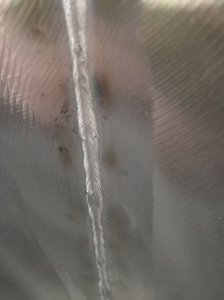

ak si dobre pamatam, my sme autocisterny z 316Ti varili dratom BÖHLER SAS 4-IG (ER318), nie obyc. 316 alebo nedajboze 308
ked vidim, ako je to povarene, nie je vobec iste, ci vobec pouzili spravny drat
Ano, samozřejmě, to je další point, který se zde nezmínil. Přídavný drát. Určitě ta 316Ti by měla být svařována drátem s obsahem cca 2,5%  Mo. V žádném případě, v zájmu korozní odolnosti spoje, by neměl být použit drát ER308, nebo pod. Ta ER318 je určitě OK. smile

Řekl  bych,  že když  se to  svaří  jiným  drátem  než  se má, případně tam  zůstanou  ty okuje, tak  tam  vzniknou plochy s rozdílnou  elektronegativitou. A když  se překročí  určitá  hranice toho  rozdílu elektronegativity,  vzniknou díky tomu elektrochemické  články a  ve vodě elektrochemické  proudy. Takže místa,  která  se stanou  anodou, dost rychle prorezaví.

Díky za kontakty, domluvím se, co by se dalo dělat a za kolik, aby se to ještě vyplatilo. Vidím to jako Frank, že by odmoření mělo dost zvýšit životnost. Hlavně nahoře, kde bude teplejší voda.
Právě, že používám dezinfekci vody ze studny chlorací. Tak jsem chtěl tu 316Ti, která by měla tomu být odolná. Teď se ale zdá, že to stejně prorezne u svárů.
Svařovala to firma Rolf. Dnes jsem s nimi mluvil. Závěry jsou tyto:
a)    Opravovat nic nebudou - takto vaří všechny bojlery a mají minimum reklamací. Nabídli mi záruku na těsnost 10 let.
b)    Obvodové a podélné sváry vaří poloautomatem MIG/MAG a dovnitř nádoby plyn foukají. Pochopil jsem ale, že ho zase asi nebude tolik, aby ušetřili. Stejně se ten plyn prý může v nádrži dostat mimo svařovací místo. …
c)    Zbytek vaří Tigem prý taky v Argonu.
d)    Vnitřek nádoby nemoří, protože nemají lázeň a zatím jim nepřišlo nutný, si jí pořizovat.
Drát jsme neřešili, ale máte pravdu, že je zásadní. To by snad ale proboha měli znát. Ještě se zeptám.
Mg anodu budu používat. Nechápu, že nějací výrobci bojlerů tvrdí, že je u nerezu zbytečná.
Každopádně je hezké, že mám 10letou záruku, ale stejně bych ho nerad za pár let zase montoval pryč. To jsem si mohl dát za rovnou smalt. A kdo ví, jestli mi tu záruku pak uznají

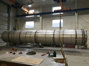

to RCP – to je super práce, tak si představuju čisté sváry

rolf je ale niekde tu hore - becva - nie ceske budejovice
predpokladam, ze firma ako rolf by snad neojebala este aj drat - myslim, ze bojlerov z 316Ti robia dost, aby o tom drate vedeli a pouzivali ho
to skor nejaka garazovka, ktora robi obcas nieco z tohto materialu a neoplati sa jej ten drat kupovat
tie moje fotky - to nie su ciste zvary, to je komplet vybrusene - ak ma nieco splnat hygienicke normy, nemoze to vyzerat, ako na tvojich fotkach - ale zakaznik si to musi zaplatit
vsetko je to o peniazoch - ked si to niekto zaplati, tak to ide urobit aj takto
najhorsie je, ked trafis na niekoho, komu aj dobre zaplatis, a on to takto ojebe.....
len pre porovnanie - ked to nie je vybrusene - slusne "zafukany" koren zvaru moze vyzerat aj takto
http://www.svarforum.cz/forum/uploads/thumbs/2227_dsc_0015_47.jpg

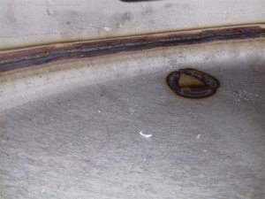

a ked sa to podari, tak aj takto
http://www.svarforum.cz/forum/uploads/thumbs/2227_dsc_0007_67.jpg
http://www.svarforum.cz/forum/uploads/thumbs/2227_dsc_0014_55.jpg
su to pozdlne zvary na plasti nadob, po zavareni, pred ocistenim.....
varene "na prievar", s ochranou korena argonom
Editoval rcp (26-08-2021 20:24:43)
