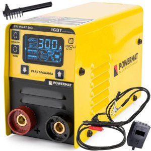

Už dlho som sa tu neobjavil s nejakou "novinkou" tak sa idem pochváliť, čo som zase spravil... Okrem viacerých iných zváračiek mám na vozíku postavenú invertorovú zváračku Flinke 270A. Zvára... lenže v poslednom čase som zistil, že červený display ako keby stratil jas a je dosť zle čitateľný, ale čo je väčší problém, zvárací prúd sa nastavuje potenciometrom a ten sa správa od určitého času, ako potenciometer na starom rádiu. Nie, že by chrastil pri otáčaní, ale pri nastavovaní hodnoty zváracieho prúdu  sa hodnota pri plynulom otáčani mení asi takto - 50A - 78A - 30A - 110A - 220A- 45A Proste nastaviť nejakú hodnotu je viac menej lotéria. Úplnou náhodou som na Bazoši v inzercii našiel zváračku  POWERMAT 300L za cenu 79.-€ Nedalo mi a pozrel som sa cez Google, že čo je to za zváračku a za koľko sa predáva u oficiálneho predajcu. Zistil som, že v Bardejove v e-shope prevadzkaren.sk stojí 73.-€ Tak som napísal predávajúcemu na Bazoši, že o čo je jeho zváračka lepšia, keď ju predáva o 6.-€ drahšie, ako ofiviálny predajca. No nechcite počuť, čo mi napísal... Proste e-shop prevadzkaren.sk okydal pod čiernu zem, sú to podvodníci špekulanti, okrádajú štát na DpH atď...
http://www.svarforum.cz/forum/uploads/thumbs/5104_powermat_300l.jpg
Nevadí, povedal som si a zváračku som si zo spomínaného e-shopu objednal Došla za dva dni. Dôvod, prečo som ju kupoval je vlastne ten, že oproti už spomínanému invertoru FLINKE má pre mňa niekoľko výhod. Je malá, ľahká váži púhych 2,2 kg. Perfektne čitateľný display, ktorý okrem nastaveného prúdu (nenastavuje sa potenciometrom, ale tlačidlom v menu) ukazuje aj patričný priemer elektródy a hrúbku zváraného materiálu. Pre mňa, ako nie moc zdatného zvárača metódou MMA je to pomoc, ktorú som celkom privítal. Ďalšou výhodou je možnosť prepnutia do režimu TIG/lift a teda zváranie metódou Tig.
V dohľadnej dobe sa pokúsim nájsť si chvíľu času (finišujem so stavbou dielne, ktorú by som chcel mať do zimy hotovú) a potom by som spravil niekoľko pokusných zvarov a sám som zvedavý na výsledky. No a čo ma ešte zaujalo (ak je údaj výrobcu pravdivý) tak zvárací prúd 232A pri 100% zaťažiteľnosti.
No a teraz už len čakám na spŕšku negatívnych konmentárov. yikes

Sorry, ale to si si kúpil riadný šunt! 300A to určite na jednu fázu nedá, ani nemôže dať! Killeroz, by Ti to vysvetlil, prečo?!
Gamastar 196LS PFC Synergii

harleu1 - kilerozove kecy som pozeral, mal tam 330A zváračku od Powermat. On niekedy viac rozpráva, ako by mal. Už len to, že povie že zasuvkove rozvody sú istené  16A  ističom  a preto zváračka nemôže dať na výstupe udávaný zvárací prúd  je blud, lebo napríklad ja mám zasuvkový obvod v dielni istený 20A ističom.
Ale odhliadnúc od toho, ak by aj nedala 300A (vôbec i ch nepotrebujem) tak joklovinu s 3mm stenou zavarím aj podstatne menším prúdom a viac nepotrebujem.

Netuším, co pindá killeroz, ale harley má pravdu. To, že na 16A jističi tu svářečku zapneš a budeš svařovat 2,5 elektrodou, to je pravda. Ale 300A ti to na jednofázovém napájení nedá a nedá, kdyby ses po....
Jen takový orientační výpočet (určitě se toho někdo chytne a bude tu pindat, jak jsem se o nějakej volt nebo ampér spletl; ale nechce se mi hledat vzoreček pro napětí na oblouku): při 300A bude na stabilním oblouku nějakejch 27V. 27x300=8,1 kW. 8,1kW / 230V = 35A. To je proud, kterej tam poteče z jedný fáze. A to jsem nepočítal s účinností stroje a podobnými drobnostmi. Kromě toho už samotná váha toho stroje je pro 300A / 60% zatěžovatel nesmyslná.
Člověče, tys koupil perpeetum mobile! big_smile

že vraj 7,8kVA však to je 35A istič a 63A zásuvka a prívodný kábel tak CGSG 3x6 , hlavne že hlavný vypínač stroja je tak 10A  smile

Hrozně rád bych viděl vnitřek toho zázraku. Kromě pidichladičů, větráku, trafa, tlumivky a desky se součástkama je tam ještě stykač na 32A, nebo SSR spínací prvek na stejný proud. To vše v celkové váze 2,5 kila včetně krabice a silových zdířek.
Juraj: když to pojmeš tak, že sis koupil velmi přenosnou mašinku na elektrody 2,5, abys jí mohl tahat v kapse, tak OK. Ale jestli si myslíš, žes koupil něco extra (v dobrém slova smyslu), tak jsi mimoň.
Tady se prodává za necelý 2 tisíce .....   https://2energy.cz/produkt/invertorova- … gKPffD_BwE
