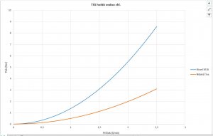

Já jsem tu někde publikoval výsledky porovnání hyraulického odporu vodní smyčky hořáku Binzel SR18 a čínskéno hořáku. Tak to tu znovu uvedu:
http://www.svarforum.cz/forum/uploads/thumbs/3584_tig_hooak_vodni_charakt.jpg

Re: Vodne chladenie homemade
Takže jestli to dobře chápu, tak Binzel potřebuje na stejnej průtok dvojnásobnej tlak, než čínan?

Ano chápeš to dobře, ve strovnání s touto konkretní čínou to bylo tak. Měřil jsem to při dvou průtocích. Z vypočteného koeficientu paraboly vykreslen graf.  Ale u jiného číňana to může být úplně jinak. Za tím, že má menší odpor může být skryta menší teplosměnná plocha a menší chladící výkon. Takže bude potřeba na chlazení větší průtok. Potom by nemusela být potřeba tlakové diference nijak významně rozdílná (2x větší průtok = 4x větší tlak)  Binzel to garantuje, a číňan?

Já netuším, za jakých podmínek jsi to srovnával, ale logicky předpokládám, že za srovnatelných. Pokud ne, tak jsi měl pod ten graf připsat "ale v reálu je všechno jinak" .... smile

Ne v reálu je to tak jak jsem změřil a napsal.  Mě zajímal jen hydraulický odpor. teplotu vody jsem neměřil, byla asi 10-15°C v obou případech stejná. Neprováděl jsem měření chladícího výkonu hořáku. Oba hořáky jsou 4m. Měření jsem provedl jako reakci na chlazení s okurkovými flaškami.

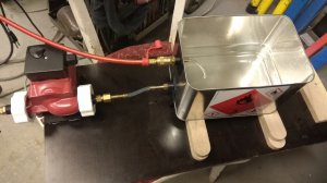

Takze... na zaklade diskusie ktoru som tu tak trosku vyvolal, som si dovolil to cerpadlo otestovat.
Zapojil som cerpadlo s horakom a s plechovou nadrzkou od acetonu bez chladica.. to znamena, ze cerpadlo si taha vodu z nadrzky, priamo ju tlaci do horaka, a odtial voda zase napriamo tecie do nadrzky, bez chladenia v nejakom chladici.
Najprv som nechal vodu tiect dve hodiny len tak.. co to spravi.. Samotne cerpadlo pri praci generuje teplo, a pri dvojhodinovej cinnosti na prazdno sa zohrialo na 48C a voda sa zohriala (teda asi necele dva litre) z teploty 20C na teplotu 32C. Taka vlazna voda .. pri konci tejto cinnosti som si vsimol, ze voda tecie z horaku akosi silnejsie, tak som znova zmeral prietok, a pri prvej rychlosti som nameral prietok 0,48L/minutu a na tretej rychlosti prietok 0,7L/minutu. Takze pri prvom merani som mal zrejme trosku zavzdusnene cerpadlo, co sa odrazilo na jeho slabsej cinnosti.
Vodu a cerpadlo som nechal zase komplet vychladnut, a pripravil som si 108/4mm kurenarsku trubku ktoru som rozrezal, a na dve vrstvy som ju zvaril pri 100A. Za 25 minut sa voda zase zohriala na prijemnych 30C a cerpadlo na 45C. Telo horaku za keramikou sa zohrialo na 55C pri tlacitku to bolo okolo 40C. Zohrialo sa to pri nepretrzitom zvarani DC 100A. Pri naslednom skonceni zvarania sa horak velmi rychlo schladil do normalnych teplot 30C podla teploty vody. Toto vsetko prebehlo bez chladica..
nahlad na zostavu..
http://www.svarforum.cz/forum/uploads/thumbs/3907_img_20220115_152501.jpg
takto tecie voda pri prietoku 0,7l/min cez zapojeny horak

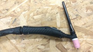

pouzity horak je tento:
http://www.svarforum.cz/forum/uploads/thumbs/3907_img_20220115_152553.jpg
