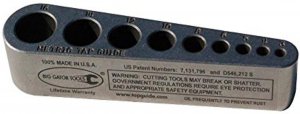

V-tap guide - cesky nazev
Ahoj, tusite nekdo, jak se spravne jmenuje takovehle voditko pro kolme zavedeni zavitniku v cestine? Predpokladam, ze to tu nekdo musi vyrabet/prodavat, ale nejak se mi nezadarilo to najit. Predem dik

https://www.brownells.cz/V-DRILL-GUIDES … -100009934
Navaděče závitníků
Ale řekl bych že v našich končinách se to asi fakt nepoužívá, třeba se pletu.

US patent number... taky mám problem udržet ručně souosost, celý život. Též závitník č.1 použivám ve vrtačce.
Nechal bych si patentovat podobný přípravek, ale ne s holými děrami - díry se závitem.

je to dost podobné kolíkovacímu přípravku co používají truhláři, ten má ale pouzdra pro vrtáky 6,8,10

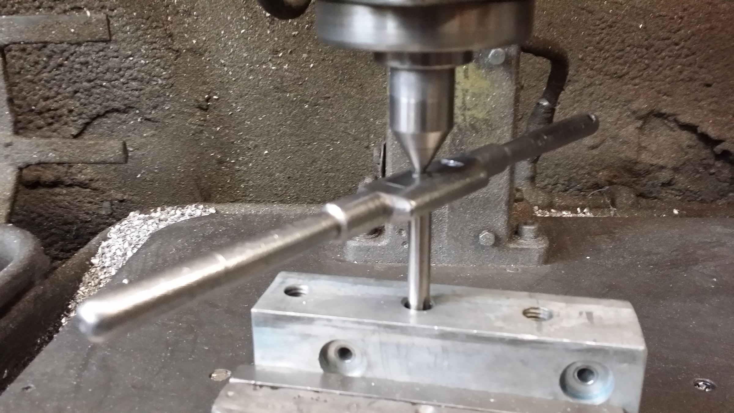

Takto to nerobi nikto ? alebo sa hanbite priznat ze nemate ten model zavitnika ktory ma hore tu jamku ?
https://www.homemadetools.net/uploads/235653/homemade-guided-tap-wrench.jpeg

upnu závitník č. 1 do hlavičky, (hlavička utažená jen rukou) naznačím jeden dva závity a pak už to můžu vzít do ruky.
I takové nemehlo jako já již závit udrží kolmý.

Bourači, přesně jako ty to dělám taky. Jen ten závitník v hlavičce utáhnu pořádně a na pákou přítlaku lehce tlačím (šlo by dát pryč vratnou pružinu vrtačky nebo dát nějaké závaží, ale kdo by to dělal?) abych vyříznul těch závitu co to jde otáčením za hlavičku. Pak závitník povolím v hlavičce, nasadím vratidlo a pokračuji ručo.
Vodítko co je na prvním příspěvku nepovažuji za prospěšné, časem se musí vybrousit a je dost rozměrné. To lze použít ideu vyrobca a udělat přípravek z hranolu tvrdého dřeva. Pokud bude díra dlouhá, tak to něco děr vydrží a pak jak píše se vyvrtá nová díra. V mém případě bych přípravek prostě vyhodil a pak ho zase vyrobil, je to jednodušší a rychlejší než skladovat.
Až bude čas, tak udělám nějaký udělátko podobný tomu na obrázku u příspěvku #8. To abych nemusel tlačit na páku a mohl to upnout do soustruhu.  Problém mam s hlavičkou, moje závitníky mají různě tlustou stopku a budu muset použít hlavičku do vrtačky na jejich uchycení.
Možná máte někdo nákres nebo inspiraci, tak prosím, sem s tím.

Ze základní  školy,  když  jsme měli  řezání  závitů  v dílnách,  si  pamatuji, že při  troše pozornosti  se mi  to  vždy povedlo  zasadit kolmo  na vrtanou  díru. Anebo  druhý  a třetí  závitník  přesně na závit udělaný  a protažený  tím  předchozím. Ale kdybych  měl  ty závity dělat  v nějakém  úkolu  ve fabrice,  asi  bych  příslušnou  normu  stíhal  ze začátku  tak  na 10 - 20 %.
Ten  přípravek  v příspěvku  1 by se měl  dělat  buď hromadně v lisu  za pár šupů,  řeknemě do  50 korun  a potom přidávat  v lepších  prodejnách  automaticky a zdarma ke každému  většímu  nákupu  závitníků.  Anebo  pokud by se kupoval  speciálně a za "vymazlenou" cenu od řekněme takových  200 Kč výš, lidi  by si  toto  tiskli  sami  na 3D tiskárnách  v přesně takových  rozměrech,  jaké potřebují.

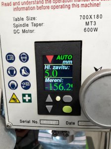

Já jsem nic nekupoval, a mám to elektronický.
http://www.svarforum.cz/forum/uploads/thumbs/4621_20200426_125412.jpg
nastavím si hloubku závitu, závitník upnu do hlavičky, a pustím. smile
