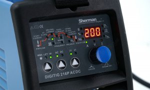

Zdravim Vás.Mám k Vám prosbu.V novej praci som dostal Sherman DIGITIG 216P AC DC.Ale nedarí sa mi ju nastavit na AC-zvaranie hlinika,som zaciatočnik a za každú radu,prípadne hodnoty nastavenia budem vdačný.Mal by som zvarat hlinik do 3mm hrubky.

Re: Sherman DIGITIG 216P ACDC

#3 15-02-2022 21:22:25

Gratulujeme, Efendy, tento svařovací stroj na střídavý proud je amatérskou verzí. Tento model existuje již nějakou dobu, nebylo mnoho stížností, nicméně nevím jaké má komponenty (igbts a diody) Sherman možná přeskočil některé věci, které by neměl (komponenty) Sherman je značka, která někteří nemají rádi. Pro AC/DC pájení je nejlepší použít nožní pedál.

...nerez mi ide v pohode,len na hliník sa dostanem do nastavení len cez pulz,balanc ma lregulaciu -5 do +5, frekvencia do 200 HZ, zváračka robí všetko len nezvara..
To je v pořádku, přečti si něco o svařování hliníku.
Pulz (pokud máš na mysli střídavý výstupní proud) musí na hliník být, do 200Hz kmitočet OK, balance bude po velkých skocích (někdo má -30 až +30, ty máš -5 až +5), ale u levný mašiny nemůžeš očekávat zázraky. Nastav si na čistej materiál (novej, ne něco co leželo 10 let venku na dešti) balance třeba -3, kmitočet 100 Hz, proud na začátku stejnej, jako na ocel 40A/mm tlouštky, pokud máš pedál, tak klidně o 10-20% víc.
Nemluvils o tvaru proudu, buď tam není možnost volby, nebo jsi na to ještě nepřišel. Tak se tím zatím nezabývej. Elektrodu ne červenou; já používám světle modrou, někdo zlatou. Zelená se moc nehodí, leda na slabší materiály; nedá se tolik zatížit, jako ty dotované.

Nejako divne sa ta masina potom ovlada.. Na hlinik sa dostanes, ked sa prepnes z DC na AC ....
Inak , pokial si sa uz dostal do modu, ze ti stroj zagulati wolframovu elektrodu, to znamena ze si v rezime AC, tak nezabudaj, ze hlinik je sakra dobry vodic tepla.. rozhodne necakaj ze budes hned tavit hlinik hrubky cca 3mm  na nejakych 60A ... tam treba pekne pridat, "kludne aj na 150A" aby si videl na hliniku vytvorene zrkadielko, do ktoreho potom mozes pridavat pridavny material. A aj to zrkadielko sa ti vytvori az vtedy, ked naakumulujes v mieste zvarania dostatok tepla na jeho roztavenie.
A nezabudni si pri AC nastavit poriadne dlhy dofuk, aby si nemal ciernu elektrodu.. Kludne aj 10 sekund..

Moc jsem neporozuměl dotazu. Nejde nastavit na hliník: nejde přepnout na AC? Nebo jde přepnout na AC, ale AC to není? t.j. při zapálení oblouku oblouk nevrčí? Nebo je přepnuta na AC,  vrčí, ale nejde svářet, protože tebou nastavené parametry neodpovídají potřebám konkretního sváru, který chceš vyzkoušet? Pokud je to ta poslední možnost, napiš, co chceš svářet , tloušťka materiálu a popiš jak se to chová. Pak určitě dostaneš konkretní radu. Případně dej fotku výsledku tvých pokusů.
Nastavení pro začátek v 2T:
předfuk0,5, UP:1-2sec, proud 45A/mm tloušťky(jedná se o hodnotu velmi velmi orientační, u AL jsou ohromné rozdíly), frekvence 100Hz, Balance -3, down 1sec, doful 1 až 0,5sec/10A. Průtok Ar: jeké je číslo hubice , tolik l/min. Můžeš i přidat. Elektrodu zlatá, modrá, šedá, fialová. Nabrousit, kdyba se na konci dělala moc velká kulička, tak po nabroušení špičku trochu ubrousit. Je dobré na kousku mimo elektrodu "zajet", aby se na konci zakulatila.
Al dobře okertíčovat nerez kartáčem, aby se odstranil tvrdý povrch, dobře odmastit.
Pak už jen zbývá : nepřidávat drát, pokud se povrch nenataví (zrcátko). Drát se musí vždy dotknout tavné lázně.
To je tak pro začátek v kostce všechno. Na puls se ještě na dost dlouhpo vykašli. Hurá do toho!

Dik,,za každu radu som vdačný.Aj ked masinu prepnem len na AC,nepusti ma do nastavenia,frekvencia ktora ma rozsah do 200Hz,WIDTH nastavuju sa %,base current A.Vid priložená fotka ovladacieho panelu.Neviem či pojde bez tychto nastaveni zvarat hlinik.

Ahoj.Dik za odpoved,Prosimta vieš mi poradit aspon približné nastavenia-hodnoty na 15-2mm alu material,Inak Frekvencia Hz mi ukazuje od 0 do 200Hz.Balanc -5  až +5..dakujem za odpoved a radu,,

Takže to bude asi tak, že svářečka má oprvdu je pevně nastavenou frkvenci AC. To co chceš nastavovat a nejde ti to bude nejspíš frkvence pulsu v režimu DC.  Tkže nastav balanci na -3 a zkus zapáliot oblouk. Vrčí to? Jestli ano, tak to je v režimu AC a funguje to. Nenašel jsem manuál k této svářečce. Nevím proto co vlastně umí. Pravděpodobne neumí puls AC.

Tak zhruba /: rezim AC
  pulz si vypni
  ja som pouzival 2t aj 4t , ale na zaciatok zvol 2 tk
  Predfuk ccla 0.5s
  Nábeh prudu 1-2 s
  Hlavný zvárací prud na zaciatok 110A+ ked je material este studený, potom znižovat podl potreby
Balance daj na +1 vtedy sa viac zohrieva wolfram kedze je na nej dlhší cas kladna polvlna, ale viac sa čistí a narúša oxid hlinniku, ked je uplne cisty a novy hlinnik ide to pekne aj na 0
Dobeh prudu mne osobne vyhovovl na 3s a viac, musiš odhadnúť kedy pustit spúšť tesne pred koncom zvaru kedze 3 s su relativne dha doba a vies to pekne zakončit
Dofuk minimalne 5s idealne do 10s pri AC rezime.
