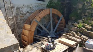

#47 06-06-2024 14:05:10
maca87
Registrovaný: 16-06-2022
Příspěvky: 13
Re: svařitelnost materiálu 14220 s 11373
http://www.svarforum.cz/forum/uploads/t … recnik.jpg
Zdravim po delsi odmlce. S kolektivem jsme dali kolo dohromady. Nekdo ve vlakne chtel foto. Foto tedy prikladam. Hridele k diskum jsem nakonec nevaril ja. Zakazku jsme dali zkusenejsim.
Chtel bych podekovat panu Kochanickovi ze Zdislavic za radu.
