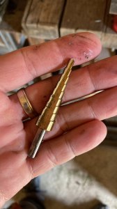

dede: ja používam stupnovit vták aj do 5mm pásoviny, je do priemeru 12mm, je od 3mm odstupnovaný po 1mm dlžka tela na každom stupni može byť tak 5-6mm takže to ide. stupnovym vrtakom to vyvrtas bez vacsej namahy a sverky aj na rebriku

potvrzuju stromečkovej vrták, a jsou různých velikostí...

Hele mám velký svěrky Irwin Quick-Grip. Je to kvalitní svěrka s velkým tlakem. Pod pásovinu dám hranol dřeva, aby mi vrták nezajel do svěrky po provrtání a druhá část svěrky tlačí na vrtačku.  Do díry ještě kapu řezný olej a svěrkou pomalu přidávám tlak. Vymyslel jsem si to tak, protože vrtání z ruky bylo po první zkoušce nereálný a navíc se mi nelíbilo, že tlačím na pásovinu a ta se "prohýbá". Takhle vcelku pohodlně vrtám i ze židle horní díry v oblouku.
Ládes: Já používám 4-5mm předvrtání a na železo už používám jenom kobalty nebo HSS eco z Hornbachu. Tady v okolí prodávají soukromníci jenom to nejhorší čínský bláto, co musíš po 5 dírách brousit. Tím eco vrtákem jsem teď vyvrtal 40 děr a není to naněm znát. Nevím proč je "eco".
Bourač: Už mám půlku vrat převrtanou, tak snad o víkendu dám i tu druhou a mám do konce života klid. smile Já dávam jen kloboukový matice, podložkám jsem se chtěl vyhnout, aby to nevypadalo "průmyslově". Naštěstí je to železo, tak se s tím dá skoro neomezeně pracovat a opravit chyby.
S tím stromečkovým vrtákem jste mě překvapili. Mám s ním jenom špatné zkušenosti. I díry do plechového rozvaděče jsem s ním vzdal a dělal to nakonec vykružovákem. Asi se musí koupit něco hodně kvalitního, protože ten za 300kč nebyl schopný ani udělat první stupeň bez brutálního tlaku.

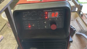

Jouda: nic moc, ja som skusil dnes na 5mm plechu 2,5 elektroda bazicka 82A, nepodlozene ako ked varis koren na hrubom plechu s medzerou a islo to pekne na 1x. Na zadnej strane vznikla plytka jamka, ta sa da zavarit ale ani nemusi.

K stupňovitým vrtákům. Také je používám na mnhem tlustší matetály, než odpovídá jenomu stupni. Také jde vrtání dokončit z druhé strany. Tloušťku 10mm jsem vrtal mnhokrát. Mám dost různých (sudé, liché se skokem 1mm, palcovými rozměry a také Co5, ) Většina z číny a fungují bezvadně. Předvrtávám vrtákem menším než je nejmenší průměr. Vždy mažu.

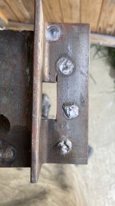

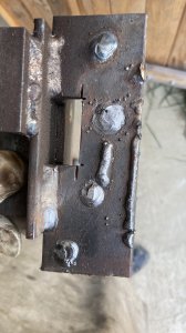

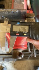

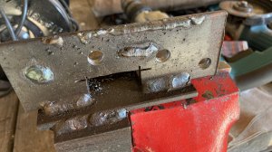

Tu to je 4 pokusy donastavovali sa iba ruky :-) jedna fotka zhora druha zospodu 2,5mm ESAB bazicka, L profil 5mm hrúbka. Celá akcia aj s vŕtaním cca 15 min
