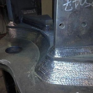

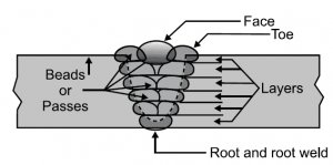

Kemo ked chceš zvarať 10mm platnu 2kou elektrodou, tak to musíš na niekoľko prechodov tj upraviť tvar aby si prevaril koreň,, s malym výkonom tam dáš vo výsledku viac tepla (nižšia postupova rýchlosť vs. straty tepelná vodivosť  zváraného materiálu) čím sa ti to bude aj viac deformovať, ale ide to. Nie je to progresívne ale bežne sa to zvára aj na 15 prechodov.
http://www.svarforum.cz/forum/uploads/thumbs/9703_welding-pass-bead-and-layers-1.png
http://www.svarforum.cz/forum/uploads/thumbs/9703_1e351dd4264157c91e78cc1dbf59b974.jpg

Ale ne dvojkou elektrodou na železo 10mm. K fotce by bylo dobré uvést, jakým proudem to bylo svářeno. Proud, který by byl potřeba k vytvoření sváru (ne nalepení) na 10mm železe bez pořádného předehřátí prostě elektroda 2mm nepřenese.

ty housenky na fotce - ala Unihero smile ty určitě nejsou MMA

Bourac: to nie su ale nic to nemeni na tom ze na viac prechodov zvaris hruby plat slabsou elektrodou a mensom prudom. Pri elektrode musis kazdy prechod najpr zbavit strusky a niekedy pouzit inu elektrodu na koren a inu na krytie zvaru.
Famater: prenesie, v tpmto pripade neprevarujes koren, staci natavit vrstvu 1-2 mm, samotna husenka prenasa zatazenie. Preto musis upravit tvar, je to niecp ako navarovanie.
