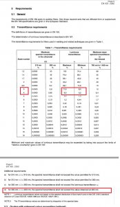

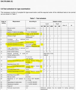

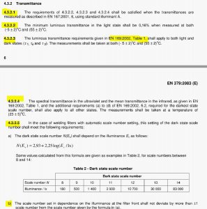

Re: Skutečná rekční doba zatmění kukly?
Peho napsal(a):
Kukla by mala mať UV a IR filter permanentný takže k oku by sa to nemalo dostať aj keď nestmavne
Tohle neni presne tvrzeni.
Z pozadavku EN 379 totiz nevyplyva, ze nesmi projit UV a IR ve svetlem ani tmavem stavu. Tam jsou zmineny pro "LS - svetly stav" jen zakladni pozadavky na limitni propustnost viditelneho svetla, pak dvou vlnovych delek kritickeho 365nm UV-A a 313nm UV-B pri dolni casti viditelneho spektra (zvolene dle fotodiod pouzivanych coby detektory v laboratorich) a nakonec  limitni prumerne hodnoty IR. Vse vychazejici, ci rovnou odkazujici na EN 169.
Takove pozadavky v praxi dokazou plnit filtry(kazety) s LS DIN3-DIN4 i bez dodatecne UV ci IR vrstvy a spolehajici pouze na filtrovani UV/IR v LS jen pomoci kryciho skla filtru(kazety) a vypnuteho LCD samotneho. Sklo samo o sobe, obecne receno, spolehlive filtruje maximalne 25% IR ze spektra obloukoveho svareni, defakto vsechno UV-C a UV-B, ale jen mensi cast UV-A.
Pridavam testplan z EN 379, prislusne odstavce z EN 379, prislusnou tabulku z EN 169. V EN 167 je uz jen metodika a tolerance mereni propustnosti.
http://www.svarforum.cz/forum/uploads/thumbs/9048_379_testplan.jpg
http://www.svarforum.cz/forum/uploads/thumbs/9048_379_432xjpg.jpg
http://www.svarforum.cz/forum/uploads/thumbs/9048_169.jpg

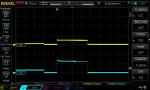

Edit: prikladam jeste priklad mereni fotodiodami UV-A (365nm). Svetelny zdroj tri intenzit.
Modra- dioda umistena vedle kukly vystavena svetelnemu zdroji naprimo. Zluta je- stejna dioda umistena uvnitr kukly s vypnutym filtrem (kazetou) TX800H, LS DIN3, kryty jen sklem. Z meritka osy Y zobrazujici normalizovanou intenzitu je videt, ze na teto vlnove delce v UV-A prochazi cca 2.5-3.5% vnejsiho. Pricemz z EN 169 tab1 vyplyva pozadavek 2.8% max.
http://www.svarforum.cz/forum/uploads/thumbs/9048_kukla_tx800h_speed_filtr_off_delka_blesku_160ms.jpg

Před koupí kukly jsem procházel internet a hledal a studoval vědecké pojednání na téma ochrana zraku při sváření. Asi nejpřínosnější byly dvě diplomové práce od lékařů. Dle nich proběhlo dlouhodobé sledování svářečů v Madarsku, delší než 10 let. Zvýšený výskyt zákalu oproti ostatní populaci či jiné poškození očí u bývalých svářečů nezaznamenali. Ale zaznamenali vyšší výskyt rakoviny kůže a respirační problémy. Bohužel je to starší výzkum, svářeči používali převážně permanentně zatmavený skla a v případě samozatmavovacích kukel to mohly být kukly první generace. Snad bych někde ještě příslušné materiály dohledal.
Odnesl jsem si ze svého průzkumu škodlivosti, že
1) UV záření není problém neboť je odfiltrováno i při neztmavené kukle
2) rychlost ztmavení je dobré mít co největší, ale je s podivem, že Speedglas kukly maji rychlosti mnohem pomalejší než levnější kukly
3) nikdo z výrobců nepřináší jinou detekci k sepnutí než fotočlen reagující na oblouk
4) na rychlost stmavení má vliv napájecí napětí a teplota
Tak považuji za důležité mít kuklu s nabitou baterkou a neveřím kuklám zo mají pouze solární napájení a baterku zalitou napevno. Asi není vhodné nechat kuklu na mrazu a pak se pustit do sváření.
@Dawe, nevíte, jak jsou na tom s ochranou proti UV záření sluneční brýle?
