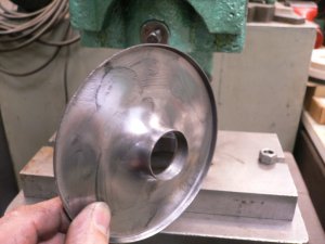

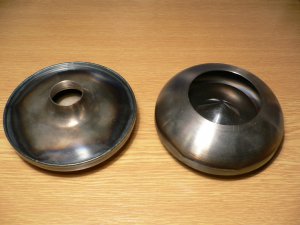

Škoda že tazatel sem nedal nějakou fotku, toho co chce svařovat, pak by se dalo lépe poradit jakou metodu zvolit. I  když samozřejmě stejná věc se dá zavařit různými metodami. Já tigem někdy taky svařuju.  Našel jsem  momentky z výroby cyklonových vzduchových filtrů na karburátory .
Vařil jsem to tigem , nechtělo se mi to vozit na chatu , kde mám autogen, tím bych to zavořil samozřejmě  lépe . Rozhodně bych ale tyto díly nevařil MIG/MAG tak, že těžko radit , když nevíme z jakých dílů  se výfuk skládá.  Zdravím Štěpán
