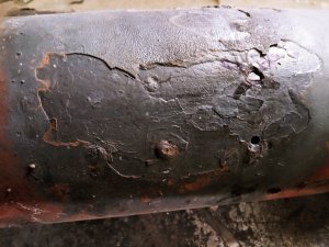

Takto dopadla predchádzajúca piecka :

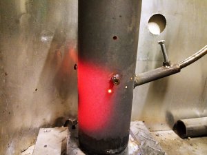

Kvôli tomu sa to stalo :
http://www.svarforum.cz/forum/uploads/thumbs/174_20221203_221056.jpg
Ta trubka ktorá privádza olej zároveň vháňa vzduch do ohniska .
Nechceným javom je to , že príliš ohrieva zadnú stenu .
Rozmer rúry je 108x3 mm .
Tak že čistý vnútorný priemer je 102 mm
Za pecou je hliníkový plech , ktorý slúži ako reflektor.
Mohol by som tu trubku napríklad nasmerovať dole , aby neohrievala zadnú stenu , no obávam sa , že to naruší prúdenie vzduchu vo vnútri pece.
Ladil som to zhruba 6 rokov a z vlastnej skúsenosti môžem povedať , že stačí jediná zle umiestnená dierka a cele to bude blbnúť .
Preto by som veľmi nerád upravoval prúdenie vzduchu.
Radšej to vyrobiť z nejakého odolného materiálu ktorý neprehorí.
Editoval m.evil (04-12-2022 00:25:08)
