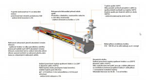

#45 12-12-2022 14:14:01
Re: výber vhodného materialu
V podstate na rovnakom princípe fungovali stropné infražiariče na plyn , ktoré sme mali v práci.
Bola to dlhá trubka ohnutá do tvaru U .
Z jednej strany fúkal horák plameň do trubky , ktorá sa nažhavila a na druhom konci trubky bol odťahový ventilátor spalín , ktorý odfukoval spaliny do komína.
Nad trubkou bol ešte hliníkový reflektor , ktorý odrážal infračervené teplo smerom k zemi.
Teraz som našiel fotku tej trubky.
Bola z materiálu:  1.4541.
Ale čo si pamätám , tak nie celá dĺžka bola z nerezu .
Len asi meter , možno dva od horáku.
Potom to už bola pravdepodobne lacnejšia oceľ.

BTW, ještě jsem přidám link na ty plynové infra zářiče Schulte. https://schulteinfra.cz/produkty/infrazarice/ povšimněte si, prosím, že za hořákem je keramika a infrazářič z oceli - zahnutá trubka od U vyzařuje už jen s povrchovou teplotou cca 230 stupňů a mají speciální nátěr na povrchu kvůli snížení konvekce a vyšší efektivitě infra. Takže chtít po něčem, aby to bylo zároveň pecí, zároveň infra topením a zároveň to vydrželo je fyzikálně nemožné a je to předem ztracený nesmysl. :-)
http://www.svarforum.cz/forum/uploads/thumbs/9713_chrome_8p2fm7lypx_200kb.jpg
