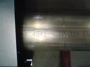

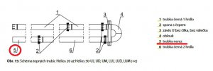

My sme mali infražiariče od iného výrobcu (MANDÍK) model HELIOS.
Na výstupe z horáku nebola keramika ale nerezová trubka.
Tu je fotka :
http://www.svarforum.cz/forum/uploads/thumbs/174_dsc04401.jpg
http://www.svarforum.cz/forum/uploads/thumbs/174_helios.jpg
Ďalej to už pokračovalo tou čiernou trubkou - s tým plne súhlasím .
V podstate sa červenala len ta nerez trubka aj to len pri maximálnom výkone.
Prikladám cely návod ak sa ti chce študovať : https://mandik.cz/getattachment/a216bb8 … -obsl.aspx
