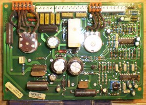

http://www.svarforum.cz/forum/uploads/thumbs/7964_desaka_esab-coe3_w.jpg
Tento regulátor je ve Vašem stroji .
Pro řízení motoru je tam použit MOSFET .
Ať se daří oprava .

Také bych si tipnul, že MOSFET je v křemíkovém nebi. Otázkou je proč? Podle obrázku to vypadá, že je kolem něj dost místa a půjde dobře vypájet, což bych udělal a zkontroloval zda je v pořádku. Jeho náhrada by mohla být za pár drobných, jen odešel první, nejspíš ale odejde i náhrada. Tak že bych doporučil dohledal na internetu schema a proměřit funkčnost kolem MOSFETU.

Nejpravděpodobněji je odešlý některý z tranzistorů řídících posuv, označil jsem je červenými šipkami, mosfet co přes něj jdou pulsy je Q1, z těch tří na obrázku vpravo dole. I bez vypájení je jde přeměřit, zda nejsou prozkratované. Pokud ne, vypájet a vyzkoušet venku. Viz xy návodů na YouTube či ne netu. Pokud tranzistory fungují, proměřte i funkčnost všech diod a i dalších součástek, pokud to nepomůže, bude potřeba osciloskop a procházet jednotlivé průběhy, což ukáže na chybu. Ve výsledku bude oprava výměnou součástek za pár korun, nejdražší na tom bude to hledání chyby. Můžete se zkusit zeptat například Killeroze, jestli by Vám to neopravil za dobrou cenu, točí o tom videa, tak má i nějaký drobný peníz z těch videí, případně zda by to nekoupil k opravě a svému dalšímu prodeji, jak to je. Ale umět opravit s tím osciloskopem by to měl každý bastlíř přes elektroniku, zkuste se poptat, kdo v okolí opravuje elektroniku (ideálně na principu Vašeho svařování při penzi) (dneska to sice většinou je vyměňování součástek ve spínaných zdrojích), ale tohle (pokud neodešel IC1 nebo IC2, což se stává málokdy) by nemělo být složité. Link na Killeroze https://www.youtube.com/channel/UC5HQrv … bGivT9uFPQ https://www.zelenka-svarecky.cz/sluzby/ … i-techniky

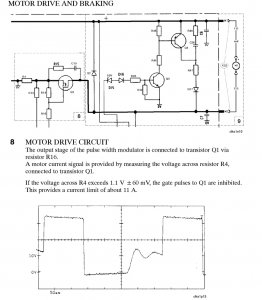

http://www.svarforum.cz/forum/uploads/thumbs/9713_7964_desaka_esab-coe3_w_ii.jpg

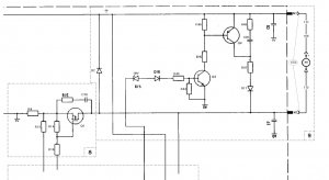

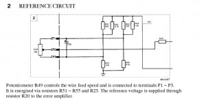

Jinak tady máte schéma té regulace
http://www.svarforum.cz/forum/uploads/thumbs/9713_chrome_gvrxiyrcnf.jpg

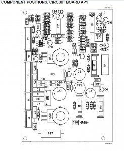

A tady rozmístění součástek na té desce
http://www.svarforum.cz/forum/uploads/thumbs/9713_chrome_a9a6yg13kc.jpg

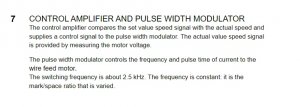

Tady je to nejpodstatnější a to popis, jak ta regulace funguje a co máte za pulsy naměřit, když je potenciometr v polovině dráhy.
http://www.svarforum.cz/forum/uploads/thumbs/9713_chrome_b3zutprdfd.jpg
http://www.svarforum.cz/forum/uploads/thumbs/9713_chrome_vnbsul2yum.jpg

Našel jsem přesně ten mosfet co je označený vpravo dole, je  natavený, vyboulený  i proměřením je vadný.
Vyměním ho.

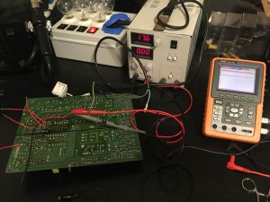

Zpět k tomu osciloskopu, to ano, to myslím vážně. A umí to i s tím osciloskopem docela dost lidí, mě to například krom sám sebe učili i na FELu ČVUT. Pokud po výměně MOSFETu ten znovu odejde, bude potřeba hledat, co dalšího je špatně. Naposledy když jsem opravoval spínaný zdroj, tak odpálené byly MOSFETy v něm, ale skutečnou příčinou byla jedna zenerova dioda, co přebírala jejich napájení po rozběhu spínání. Způsobovalo to odpálení nových MOSFETů po cca 20min provozu zdroje pod zátěží.

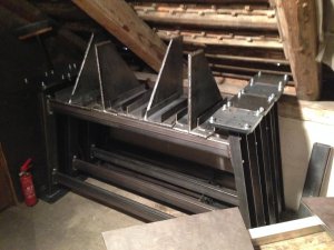

Jinak ve spoustě věcí, nějaké znalosti mám, ale svářeč jsem "hobík" co provařil pouhých pár cívek MAG drátu. A i tam jsem hodně počítal smile, mám totiž rád stará auta a lodě, opravuji je a občas potřebuji si něco bezpečně zvednout či přemístit. A počítal a projektoval jsem tam i proto, aby mi něco "nad hlavou" neviselo jen na svaru, kterému jsem jako začátečník (s hobby a málo výkonným MIG/MAGem) před pár lety až tak úplně nevěřil, tak jsem to udělal tak, aby to držel i ohnutý plech a šrouby a při případném kolapsu se to nejdříve ohýbalo a pak teprve mohlo prasknout.
http://www.svarforum.cz/forum/uploads/thumbs/9713_img_1953_iii.jpg
http://www.svarforum.cz/forum/uploads/thumbs/9713_img_2061_ii.jpg
http://www.svarforum.cz/forum/uploads/thumbs/9713_img_2161_ii.jpg
http://www.svarforum.cz/forum/uploads/thumbs/9713_zvedaci_stojan.jpg
http://www.svarforum.cz/forum/uploads/thumbs/9713_img_2168_ii.jpg

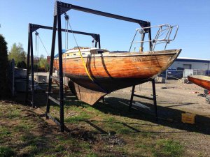

Odborník žasne, laik se diví. Myslím na tu kocábku zavěšenou na kozách.

No ale dle přiloženého schema ten co elektronice rozumí , nemůže určit vadné bipolární trandy , ale ten mosfet skoro na 100% , dle popisu závady majitele svářečky . Na to je celá fakulta zbytečná .

Co  se týká  zveřejněného  kousku  zapojení,  spínací  Mosfet je tam  Q1,  tomu  rozumím,  ale nevím  přesně jako  funkci  má  systém  s bipolárními  tranzistory Q3  a Q4. Vychází  mně,  že by to  mohla být ochrana proti  přepětí  generovaném  motorkem,  když  Q1  vypne ale motorek  setrvačností  jede a funguje jako  generátor. Výkonový  tranzistor Q4  a výkonový odpor  R47 s asi  malou  hodnotou  by potom  ten  proud  generovaný  motorkem  spotřebovával.  A ulehčoval  tím napěťově a proudově Mosfetu  Q1.

Je to v názvu schématu - Motor drive and braking. Q4 zajišťuje disipaci rekuperované energie (brzdí to) právě v tom rezistoru R47.

Q3 a Q4 - neni to nejaky mechanizmus pro brzdeni motoru? Ale tezko rict, kdyz neni videt, kam to vede.
