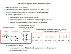

davidma napsal(a):
Doplnujici otazka: Jak tuto systematickou chybu zmensit?
Pasivní nebo aktivní napěťovou sondou podstatně zvýšit vstupní impedanci.
http://www.svarforum.cz/forum/uploads/thumbs/9713_n2vaf4bxvn.jpg
#181 25-12-2022 12:21:54
davidma
Registrovaný: 12-05-2021
Příspěvky: 614
Re: ESAB LKA 180
Ano. Pasivni sondu lze pouzit napr. 1:100 nebo 1:1000. Nemusi byt ani kompenzovana tak, jak je uvedeno na obrazku.

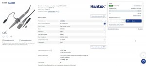

senior napsal(a):
Takéto merania na vysokej impedancii v ére polovodičov nebudeš merať tak často, aby si potreboval obstarávať špeciálne doplnky.
Ono doba pokročila jako ve všem, takže i tento doplněk nestojí nijak moc. K mému osciloskopu jsem v obdobné situaci pořizoval toto (mně ovšem nestačil napěťový rozsah a připojovat rezistory jsem byl líný).
https://www.tme.eu/cz/en/details/t3100/ … rs/hantek/
http://www.svarforum.cz/forum/uploads/thumbs/9713_chrome_mzufy0dxfy.jpg

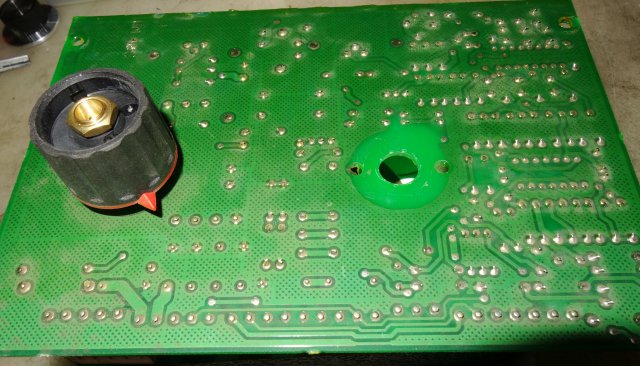

Přínosné je el. schéma (pro mne nedostatečné, chybí mi hodnoty, které mám naměřit, naštěstí to bude dělat odborník a tak doufám, že mu to stačí?
Předpokládám, že diagnostikuje příčinu roztavení mosfetu i mnou vyvolaný zkrat (asi sepnutí tranzistoru, protože nepomohlo vypnutí tlačítka na hořáku) a pak vymění vadné součástky.
Svářečka pak bude fungovat dalších 25 let (ale to už nebude u nás elektřina, myslím tím dostupná)
Tak jednoduše vypadá deska zespodu: http://www.svarforum.cz/forum/uploads/1 … c01084.jpg
Editoval lancar (27-12-2022 21:34:05)

Hlášení s opravou desky.
Můj elektronik zjišťoval co všechno může být špatné.
Narazil na problém u IC2, je to zřejmě zákaznický obvod. Nikde ho nedohledal.
Naproti tomu IC1 je zcela běžný.
Vše ostatní je také běžné, ale bez nového IC2 jsme rozhodli, že je zbytečné se do opravy pouštět.
Neleží někomu doma  tato elektronická deska? Koupil bych ji.
