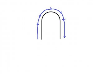

Ládes: Dobře, vysvětlím to podrobněji. Předtím jsem to psal všeobecně. Jedná se o výrobek co v práci vyrábíme. Nebudu psát konkrétně o co jde, aby mě zase někdo neobviňoval jako kdysi. Je to v podstatě plech různých tlouštěk(podle velikosti výrobku) skružený do tvaru U. K tomu je přivařen další díl, pro jednodušší orientaci taky U tvar. Prostě svařováno na tupo, nejdříve vnitřkem na V drážku, potom udělat znova drážku zvenku a to samé. Takže v podstatě dvojitý V svár(X).
http://www.svarforum.cz/forum/uploads/thumbs/1503_klapka.jpg
Máme na to vyrobené primitivní polohovadla, říkáme tomu gril. Točíme soi to v polohách jak kdo potřebuje. Ty rovné strany jsem svařoval s jemným sklonem jak jsem psal, posledních pár kusů zkouším normálně horizontálně v PA pozici. Ale ten radius nevím jak svařovat. Jak jsem nastoupil do firmy, tak to všichni svařovali jak jsem psal zboku podobně jako PA, ale s mírným sklonem. Větší typy s průměrem toho radiusu asi 80cm je to hodně malé zakřivení a dalo by se to asi svařovat i jakoby PA. Ale menší typy mají radius třeba 40-60cm. Tam už je zakřivení dost velké a při svařování v PA bych musel jet chvíli nahoru, chvíli rovně jako v PA a chvíli zase jemně dolů. Svár potom není pěkný, kousek je hodně převýšený, kousek dobrý a kousek nízký. Proto většina začíná nahoře v 90° a jede dolů. Pootočit a znovu. A tak celý ten rádius. Někdo jede jen kousek, třeba 20cm, někteří jedou i 40cm plus mínus, to už je ale regulérní padák a to nechci.
Nebo jestli prosím někdo poradí jak to jinak svařovat, rád se přiučím od zkušenějších. Děkuji

Pohrál bych si s polohováním tak abych začal tak jak to máš nakreslený stoupačkou vokamžiku kdy se dostanu na začátek rádiusu(někde u té druhé směrové šipky) spustil rotaci osy která by udělala kus práce  s postupem na svařenci za mně(až po otočení na tu další protilehlou stěnu(okolo 5. šipky))a zbytek zas dojel stoupačkou.

Myslíš svařovat to ze začátku jak je na obrázku, tu dlouhou rovnou stranu v pozici PF, tedy stopačku, ten radius jet při točení a druhou rovnou stranu opět v pozici PF? No když pominu vzhledovou stránku, tak to bude na hodně dlouho. Už tak nestíhám normy, protože tam je spoustu práce. Musíme si všechno dělat sami. I když nedávno koupili robota a novou zkružovačku, na které dělá jeden chlápek, takže něco málo ušetřené práce, ale....
Jeden kus zkusím zavařit jak píšeš. Děkuji

Ládes: tak jsem zkusil částečně jeden kus podle tebe a......? No neměl jsem to na regulérní stoupačku PF, tedy zhruba 90°, ale měl jsem to opět nakloněné, zhruba 45°. Ale jak jsem jel předtím dolů, teď jsem zkusil nahoru. To polohovadlo není hnané motorem, jen ručně pootočit do určité polohy. Rádius jsem jel podobně na stoupačku jako jsme svařovali v bývalé firmě potrubí. Ale tam jsme svařovali TIGem nebo MMA, více vrstev a krycí vrstvu s rozkyvem do stran. Já jsem teď jel na jednu housenku bez rozkyvu, popř. s jemným rozkyvem. Sváry ale nejsou moc pěkné, hodně převýšené. Sice umělci od nás co to svařují v PC tam mají taky jen přilepené šlagety, ale to se mi nelíbí. Tak nevím jestli jde i sváry v PF zavařit pěkně rozlité, mám to ještě zkoušet a pohrát si s nastavením mašiny, nebo to raději vzdát?
