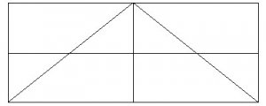

https://stavba.tzb-info.cz/tabulky-a-vy … tu-nosniku
při délce 4m jedno křídlo bych to viděl takhle:
http://www.svarforum.cz/forum/uploads/thumbs/2815_xxx.jpg
Jekl 40x40 jako minimum v případě planěk střídavě radši 60x60 případně kombinace síla stěny stačí 2mm v místě pantů zesílit, nebo použít silnější.

Alkoholi, skoro dobre, ale lepšie je dať tú ľavú uhlopriečnu výztuhu paralelne s tou napravo, ak budú pánty zľava. Potom budú obe namáhané na ťah. Lavý a spodný profil nejaký pevnejší, zvyšné potom môžu byť slabé.

Jeane, máš pravdu pociťově je lepší dát větrák na tah. Ještě je lepší přivařit větrák v místě pantu

To nie je pocitové, to je fakt smile. Každý profil znesie viac na ťah, ako na tlak/vzper. S tým pántom máš pravdu, ale potom by to už bolo moc škaredé. Tak či tak tam musí ísť pevnejší profil, aby ho nezdeformovalo, tak tých 20cm vydrží.

Mám ty šikminy obráceně. Aby se vyztužily ty horní rohy a "neplandaly" tam. Dolní rohy "visej", těm to nevadí.
Ještě lepší by bylo vyhodit tu střední vodorovnou a ty šikminy dát křížem místo nich.

Jeane je to škaredý, tak jak jsem to dal čistě subjektivně pro moje oko nejmíň a rozdíl v pevnosti nebude tak velký. Vždy bude něco namáhaný na tlak.
