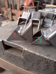

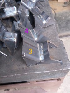

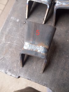

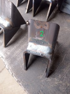

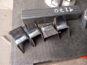

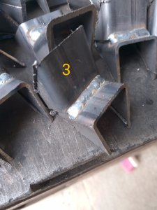

http://www.svarforum.cz/forum/uploads/thumbs/7659_img_20240309_134127_072.jpg
http://www.svarforum.cz/forum/uploads/thumbs/7659_img_20240309_140934_5022.jpg
http://www.svarforum.cz/forum/uploads/thumbs/7659_img_20240309_140921_0712.jpg
http://www.svarforum.cz/forum/uploads/thumbs/7659_img_20240309_153123_1552.jpg
http://www.svarforum.cz/forum/uploads/thumbs/7659_img_20240309_154528_6992.jpg
http://www.svarforum.cz/forum/uploads/thumbs/7659_img_20240309_140905_0342.jpg
Chalani tak som niečo skušal ale neviem či sa da nato pozerat big_smile posudte sami a zhodnotte
zvar 1 je presne ten typ pre ktorý som založil toto vlakno vysoka husenka s kopčekom
zvar 2 je trocha viac rozliatejší na konci mam akusi preliačinu . pri tomto nastavení som spravil niekolko zavrov a všetky boli na konci take . Myslim že už som mal vysoký prud
zvar 3 a 4 je najkrajši (naživo ešte krajši ako na foto) bez kopčeka idealnej širky . avšak myslim že nieje dostatočne prevarený mašina ukazovala iba cca 60A zvuk pri zvarani bol tiež najlepši  Volty som pomerne vysoko len o niečo menej ako pri 1 a 2
nakolko tieto zvary chcem na vypln zabradlia (žiadna potrebna pevnost ale potrebný pekný pohlad uprednostujem 3 a 4 . )
zvar 5 to iste nastavenie ako 2
všetko je poloha PB, horak tlačim ,čisté CO , horak vediem rovno bez rozkyvu . jokel 30x30 hrubka steny 2mm
Všetky zvary s rozkyvom boli podla mna priliš široke na taký material .
vám sa čo najviac pozdava ?
mam uvažovat aj o výmene plynu ? pripadne mavate aj vy taketo podobne zvary ?
samozrejme trenovat budem aj nadalej mam toho odvarene s co2 malo .
Dakujem za vsetky doterajsie rady a nazory vrátane býkov a motoriek 😁
Ps ja som za KTM 👍🤩

#22 10-03-2024 14:05:57
Příspěvky: 3150
Re: Tučné a vysoké husenky
Ty sváry an sich nejsou vůbec špatný.  Špatné je jejich umístění; máš je moc ke straně. Kdybys vzal kleště, tak to rozlomíš, protože to nedrží na obou dílech (viz. 1,3). Pětka není dobře vidět, ale připadá mi lepší.
Musíš líp směrovat hořák.
Dobrý, neni moc co řešit. 2 a 5 možná na začátku trochu studený. Ještě tupý a potom na stoupačky.

#25 10-03-2024 15:29:20
ferino815
Registrovaný: 15-01-2017
Příspěvky: 11
Pri kutovych zvaroch teda smerujete drot presne do stredu spoja ?
Na vsetkych videách na YouTube hovoria ze drot treba smerovať na vodorovny kus aby sa zvarovy kúpeľ odrážal na zvisly materiál.
Je pravda ze som jeden skusal rozlomit a aj som ho odlomil lebo tiez sa mi zdalo ze je viac do strany nie na stred . 🤔
Dalsie som skusal zvarat na stred zdalo sa mi to lepsie aj ked som myslel ze to tak nemam robit
