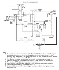

Pro inspiraci přidám také jedno schéma doma dělané plasmy, které jsem vylovil ze sítě:
http://www.svarforum.cz/forum/uploads/thumbs/2_diy_plasma.jpg
Je to odsud: http://www.cnczone.com/forums/showthread.php?t=48631
Ale nevím, nevím...
