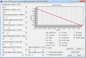

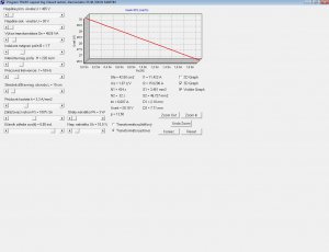

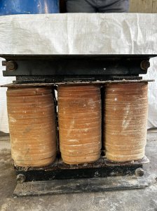

Dobrý den,chcem sa spýtat,ako vypočítat výkon 3 fazoveho trafa? Zohnal som toto trafo ,v programe som to vypocital ako jednofazove ,ale 3 fazove mi nevypocita ,chcel by som to previnut do cočka .Dakujem. http://www.svarforum.cz/forum/uploads/thumbs/2129_2trafo.jpg  http://www.svarforum.cz/forum/uploads/thumbs/2129_5hepjshs.jpeg

Neviem z čoho to trafo je,sekundár dáva 42v,prúd som nemeral,len je v dosť zlom stave,bude ho treba previnut,potreboval by som vypočítať celkový výkon

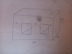

http://www.svarforum.cz/forum/uploads/thumbs/2129_20250302_141502.jpg

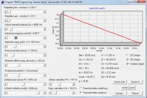

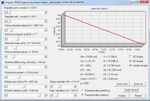

Cvičně jsem to tam nasypal .
http://www.svarforum.cz/forum/uploads/thumbs/1325_3f_22v.jpg
http://www.svarforum.cz/forum/uploads/thumbs/1325_3f_23v.jpg
http://www.svarforum.cz/forum/uploads/thumbs/1325_3f_24v.jpg
http://www.svarforum.cz/forum/uploads/thumbs/1325_3f_26v.jpg
