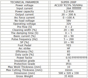

Možná mě budete někteří kamenovat, ale jako odpůrce China Exportu musím zareagovat. V prvé řadě chci upozornit na to, že se jedná o zařízení na 220 V jak je udáno na štítku se vstupním proudem 26 A !! Dále dovozce uvádí dle mého názoru nepravdivou hodnotu P.F.  0,93 ( P.F. = Power Factor = účíník ). Hodnota 0,93 je s největší pravděpodobností cos fí ( fázový posun ), což u těchto zařízení není účiník. Pochybuji, že je v tomto zdroji namontována PFC jednotka ( což se dá logicky odvodit z velkých proudových špiček na vstupu ). Další věc na kterou bych chtěl upozornit je poměrně nízké napětí naprázdno = 58 V. Podíváte-li se do katalogu firmy Esab, zjistíte, že minimální hodnota naprázdno pro bazickou elektrodu je 65 V. K izolační třídě B by mohl něco říci některý z elektrikářů.
http://www.svarforum.cz/forum/uploads/thumbs/24_2009-11-04_211139.png

Petr napsal(a):
cos fí = Power Factor = účiník na všech zařízeních (fí je fázový posuv U a I, cos fí = činný/zdánlivý výkon)
Nespletl jsi náhodou účiník a účinost? (power faktor 0,93, efficiency 0,85)
Edit: proudové špičky na vstupu nezáleží na účiníku, spíš to bude zkreslení sinusového průběhu proudu vyšší harmonickou
Editoval alofok (04-11-2009 22:05:58)

alofok napsal(a):
Petr napsal(a):

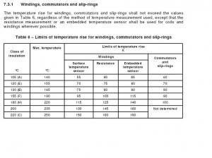

Myslím, že by jste si měl prostudovat tento článek. Vaše informace jsou totiž trochu zkreslené.
http://www.odbornecasopisy.cz/download/el120404.pdf
http://www.fairchildsemi.com/an/AN/AN-42047.pdf
Editoval Petr (04-11-2009 22:44:35)

Petre, pripájam sa ten klas B je dosť málo, te neznamené že nespľňa to normu, ale čo sa ja stretávam zo zváračkami tak tak štandard je H
http://www.svarforum.cz/forum/uploads/thumbs/107_bclass.jpg

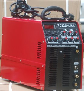

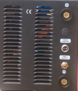

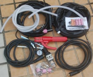

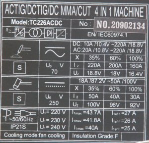

Tak som objednal toto
http://www.svarforum.cz/forum/uploads/thumbs/1451_tc226-2_ac_dc.jpg
http://www.svarforum.cz/forum/uploads/thumbs/1451_tc226-3_ac_dc.jpg
http://www.svarforum.cz/forum/uploads/thumbs/1451_tc226-4_ac_dc.jpg
http://www.svarforum.cz/forum/uploads/thumbs/1451_tc226-5_ac_dc.jpg
http://www.svarforum.cz/forum/uploads/thumbs/1451_tc226-6_accessories.jpg
http://www.svarforum.cz/forum/uploads/thumbs/1451_tc226_ac_dc.jpg

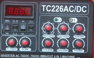

Tak páni, dneska mi tig dorazil. skusal som MMA TIG AC, TIG DC, TIG puls , zajtra este plazmu skusim.
Kedze som presedlal (MMA) z baubau trafa, tak sa mi zda ze to ide same ( krajsie ako na 3odinke). er117 varia same. skusal som este OK55.00 tie trosku tazsie startovali, ale potom uz varili dobre.
Dalej TIG DC, bez komentara (maly autogen). TIG AC (to uz bolo zaujimavejsie), ALSI5 plus prevodovka z auta. Skusal som to spolu s Pánom zváračom, a pochvaľoval si ju.
Cely stroj aj prislusenstvo sa hrdi napismi CE (China Export).A rozvoniava takym svojskym cinskym zapachom.
Mal som ju aj rozobratu. Vypada to celkom kvalitne (trosku kazia dojem niektre krive sucastky) . Neskorej pridam aj foto. A ten ventilator co tam je, je nenormalne silny ( pri zvarani som prechladol, lebo invertor som mal polozeny vo vyske hlavy).
Som zvedavy na tu plazmu.
Myslim ze tento topic bude lepsie premiestnit do Vaše / naše stroje, aneb čím vaříme. Dakujem

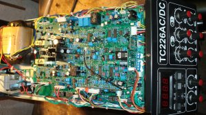

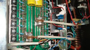

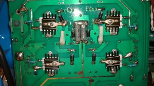

http://www.svarforum.cz/forum/uploads/thumbs/1451_dsc03637.jpg
http://www.svarforum.cz/forum/uploads/thumbs/1451_dsc03638.jpg

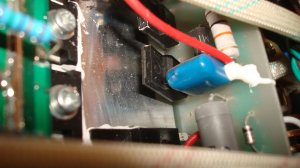

Detail HF a snimania prudu:
http://www.svarforum.cz/forum/uploads/thumbs/1451_dsc03639.jpg

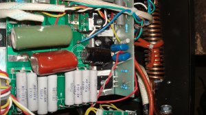

Dalsia cast HF naspodu
http://www.svarforum.cz/forum/uploads/thumbs/1451_dsc03640.jpg
Usmernovac striedac a vetrak (sekundar)
http://www.svarforum.cz/forum/uploads/thumbs/1451_dsc03641.jpg
http://www.svarforum.cz/forum/uploads/thumbs/1451_dsc03642.jpg
Trafo , solenoid a neadke rele

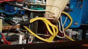

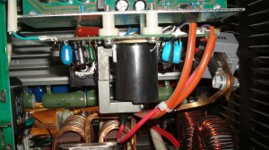

http://www.svarforum.cz/forum/uploads/thumbs/1451_dsc03643.jpg
HF + tlmivka
http://www.svarforum.cz/forum/uploads/thumbs/1451_dsc03644.jpg
Riadenie + 50hz napajacie rafo ( so zaujimavim jadrom )
http://www.svarforum.cz/forum/uploads/thumbs/1451_dsc03645.jpg
Zapajene kabelove oko piriamo na plosak
http://www.svarforum.cz/forum/uploads/thumbs/1451_dsc03646.jpg

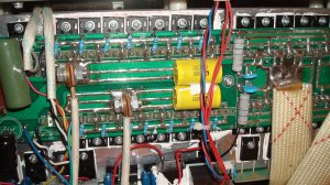

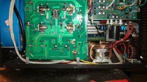

H mostik
http://www.svarforum.cz/forum/uploads/thumbs/1451_dsc03647.jpg

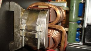

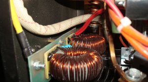

Hlavna tlmivka
http://www.svarforum.cz/forum/uploads/thumbs/1451_dsc03648.jpg

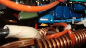

Dalsie tlmivky ( zeby pre plazmu ? )
http://www.svarforum.cz/forum/uploads/thumbs/1451_dsc03649.jpg

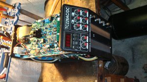

pohlad pod kapotu
http://www.svarforum.cz/forum/uploads/thumbs/1451_dsc03650.jpg

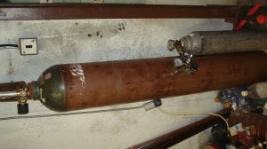

Zasoba argonu prepustena do CO2 na 150bar 8,6L + PRC regulator s upravenou trubkou
http://www.svarforum.cz/forum/uploads/thumbs/1451_dsc03655.jpg
Detail ukoncenia sekundaru
http://www.svarforum.cz/forum/uploads/thumbs/1451_dsc03657.jpg
Sekundar
http://www.svarforum.cz/forum/uploads/thumbs/1451_dsc03658.jpg

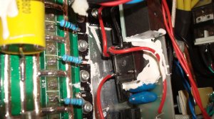

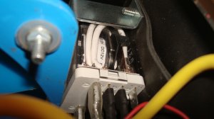

Zaujimavo osadene rele
http://www.svarforum.cz/forum/uploads/thumbs/1451_dsc03659.jpg
http://www.svarforum.cz/forum/uploads/thumbs/1451_dsc03660.jpg
Solenoid
http://www.svarforum.cz/forum/uploads/thumbs/1451_dsc03661.jpg
Co dodat
http://www.svarforum.cz/forum/uploads/thumbs/1451_dsc03662.jpg
Vypinac + to zaujimave 50hz jadro
http://www.svarforum.cz/forum/uploads/thumbs/1451_dsc03663.jpg

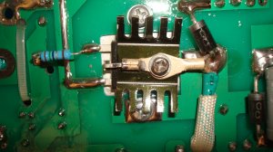

Preco ho dat tesne ku chladicu ked moze byt 1cm odneho ze ?
http://www.svarforum.cz/forum/uploads/thumbs/1451_dsc03664.jpg
Editoval Miki2t (29-11-2009 00:49:17)
Tc226ac/dc
Wlsp 315

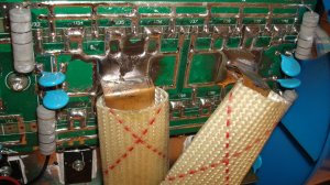

No je vidět Čína ty pájené spoje dělalí asi v nějé bambusové chýši smile . Doufám že ti pojede bez problémů dlouho .
