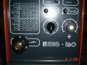

Moje stare COcko
http://www.svarforum.cz/forum/uploads/thumbs/732_dsc04654.jpg
http://www.svarforum.cz/forum/uploads/thumbs/732_dsc04650.jpg
http://www.svarforum.cz/forum/uploads/thumbs/732_dsc04649.jpg
http://www.svarforum.cz/forum/uploads/thumbs/732_dsc04648.jpg
http://www.svarforum.cz/forum/uploads/thumbs/732_dsc04647.jpg
V podstate tomu co je vnutri nerozumiem ale jedina vec co obcas chyba je 2takt/4takt.
Je mozne to dorobit do tejto zvaracky ?

Funkce 2t/4t jde vyrobit pomocí int. obvodu NE555 a pár součástek nebo naprogramovat na tuto funkci malý procesor.
Trochu problém je toto zaimplementovat do řídící desky, propojit napájení, najít vstupy od spínače, přizpůsobit signály výstupu 555 a vstupu komparátoru, odrušit apod., aby to fachalo.
Jinak by to šlo obejít tak, že se k modulu 2t/4t dodělá stabilizace napájení a relé, spínač hořáku se zapojí do modulu a kontakty relé se zapojí do desky místo spínače hořáku.

Ok, schema nebude nutný, vše vidím na obrázcích, trafo 24v, kontakty od spínače z €-koncovky, víc nebude třeba

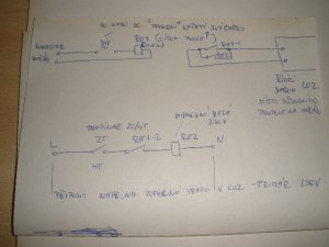

Dobry den, ja to vyřešil mem co2 za pomoci impulzniho rele které se běžně dává do domovních instalaci (cca 250kč), je to velmi jednoduchý zásah do stroje a funguje to bezvadně, je potřeba se někde chytnout na "palubní" bezpečné napětí - většinou 24V AC, 1ks pomocného relé s cívkou podle palubního napětí a dvěmi spínacími kontakty (taky se to dá usměrnit pro DC relé), impuzní relé které je na 230V ( na to napětí můžete chytit například na primáru výše zmíněného trafa), jeden vypínač kterým volíte druh provozu 2T nebo 4T. Napojí se to na vodiče mezi hořákovou koncovkou a řídící deskou.

To relé je asi nejjednodušší, budete bastlit to?
Pokud se vše včas podaří, vyjde 2t/4t modul jako článek na svarinfu, s malým procesorem a možná i s 555
