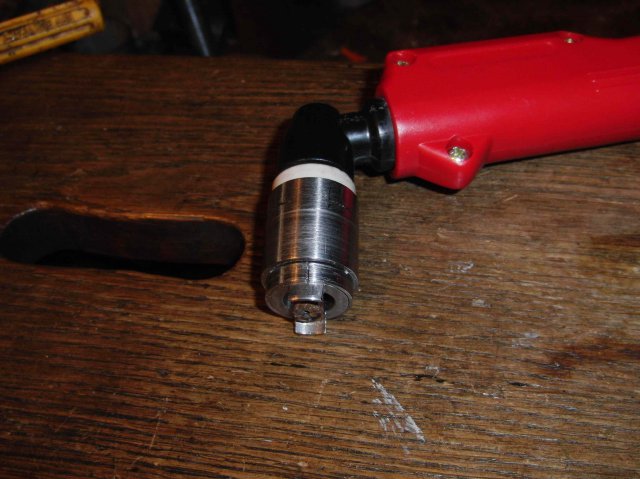

#88 21-11-2014 12:23:29
edob
Registrovaný: 28-07-2012
Příspěvky: 22
Re: BERLAN plazma
Docela stačí okopírovat běžně na hořácích používané dotykové systémy (kroužky, vidličky), uchytit na krk hořáku nad/za hubicí. Naši svářeči (paliči) si běžně ze svářecího drátu dělají opěrky na řezání ve stísněných místech, které jen pružností drátu drží přímo na hubici. Tím, že se na hořák netlačí tak se taková opěrka moc nepohybuje. Jako ochranu očí používají hoši raději svářečské brýle se skly č. max. 6 s lehkou koženou maskou.
ja som nástavec na horák vyrobil ako je na obrázku
http://www.svarforum.cz/forum/uploads/4 … horaku.jpg
len sa nasunie na keramicku hubicu
Editoval edob (21-11-2014 12:28:06)
