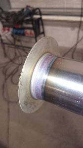

natupo k sebe, bez pridavneho materialu, 55A
ale podla kresby tvojho zvaru usudzujem, ze som isiel o dost rychlejsie, ako ty
Editoval rcp (08-03-2016 21:51:41)

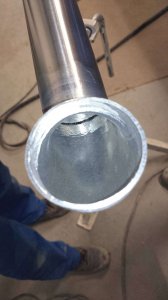

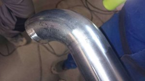

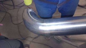

ta prva fotka to nie je moj zvar tak by som ton chcel zvarat smile no a tie dve su moje su robene na kyvacku rychlost sa tazko urcuje a je to s pridavnym materialom
