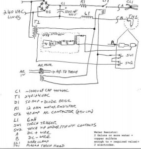

Riso : Tvoje predstavy o plazme su trochu skreslene smile .
Plazma je veľmi jednoduchy stroj a da sa vyrobiť aj doma.
Len ten horak je drahy.
Stači ti výkonný oddeľovak , usmerňovač , tlmivka a prip. dorobiť HF - ko (napr. z  VN trafa z  televizora).
V plazmovom horaku hori normalne obluk , ktory je vyfukovany stlačenym vzduchom smerom von.

A tu maš schemu :
http://www.svarforum.cz/forum/uploads/thumbs/174_plas.jpg
Miki2t ma pravdu , to čo vymyšľaš je vlastne princíp plazmy , akurat tam nieje uhlikova ,ale kovova elektroda ....
