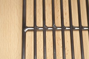

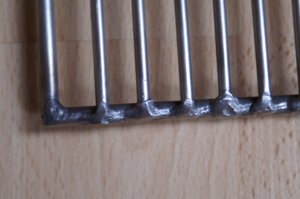

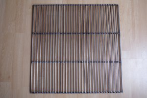

Tak jaro se konečně blíží a protože se mi grilovací rošt po z bau-bau přestal líbit, tak jsem se rozhodl udělat si nový. Pořádný a nerezový.  Jako rám jsem zvolil kulatinu 7mm a výplň kulatinu 5mm.  Byla to moje první práce s nerezem. Jak to dopadlo můžete vidět na obrázcích:
http://www.svarforum.cz/forum/uploads/thumbs/129_pict1927.jpg
http://www.svarforum.cz/forum/uploads/thumbs/129_pict1928.jpg
http://www.svarforum.cz/forum/uploads/thumbs/129_pict1930.jpg
Svářel jsem to TIGem, 60A. Koho by to zajímalo, tak tady jsou náklady:
Materiál: 355,-
Plyn: 300,-
Příd.mater. 5x1,2mm... 20,-
energie: cca 2kWh  ......12,-
elektroda:  WL-15 0,4x1,6mm.... 17,-
Celkem bez dph... 704,-
A k tomu je potřeba připočítat největší položku, čas: 10h
To je jedna miska vah, na druhou dávám to, že jsem se odreagoval a realizoval svůj sen, což je někdy k nezaplacení :-).

Hmm..dělala jsem něco podobného, já doporučuji Mig je to rychlejší a tolik se to nekroutí....asi jste si s tím užil, než tohle vyrábět asi bych skákla někam kde maj cnc laser nebo plasmu, v odpadu se jim často válí zajímavý podobný poklad.....

Dík za reakce, jo máte pravdu docele jsem si s tím vyhrál. Nejtěžší bylo po tom roštu posouvat 20-ti kilovou kostku železa sloužící jako mobilní svěrák :-). S Migem by to šlo určitě líp, ale ten nemám, takže jsem dělal s tím co mám. Samozřejmě že se to trochu prohnulo ale moc ne, jen 5mm. Rozměr roštu je 520x530mm.
Materiál koupen jako nerez DIN 1.4301 ( AISI304) což by měla být "potravinářská".
No a s chromem bych si moc starostí nedělal. Když vidím v bau-bau ty krásné lesklé asi chromem pokryté rošty, které po první sezoně jsou krásně rezaté. Kampak se asi ztratil ten lesklý povrch, že by se jen tak vypařil?
Co opravdu škodí tak je vlastní grilování, Frank má pravdu!
