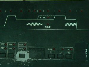

pane Pavle, na ukázku je tu foto jednotky řízení, která by asi vyhovovala Vašim potřebám.
http://www.svarforum.cz/forum/uploads/thumbs/1950_snimek_183.jpg[/url]
S pozdravem Zdeště

Jednotka od zdeště je z velkých bodovek danubius, kde lze toto vše nastavit, navíc programy a další věci. Podporuje i chybová hlášení
