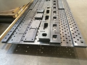

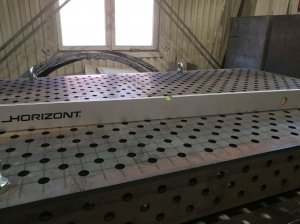

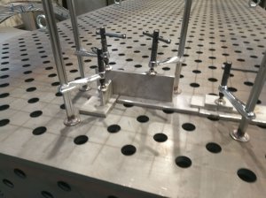

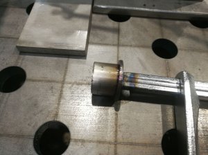

http://www.svarforum.cz/forum/uploads/thumbs/2227_dsc_0002_104.jpg

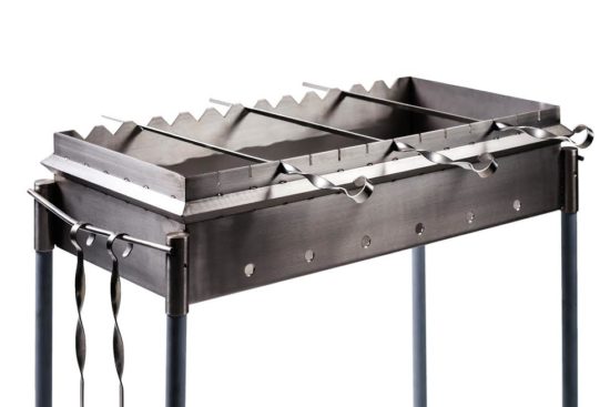

jean napsal(a):
.....Mojim cielom je sem supnut gril, na ktoreho stavbu staci len zvaraci aparat a vrtacka s jednym zavitnikom...........
rozumny zamer - suhlasim
este by som skusil nejak spevnit vrchny okraj koryta - nieco na sposob davora - ohyb, alebo obehat nejakym profilom, ako na foto

Editoval rcp (20-04-2021 21:05:53)

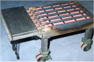

No a mimo grilovací sezónu se tyto stoly dají dobře použít jako svařovací, např. pro nástrojové oceli, kdy je v průběhu práce potřeba udržovat teplotu předehřevu. Dost podobné, ne? big_smile
http://www.svarforum.cz/forum/uploads/thumbs/891_bez_nazvu.png
