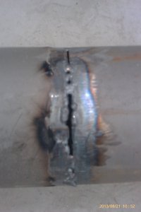

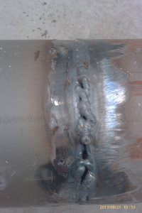

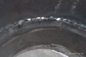

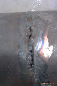

neviem, ako tento pripad, ale ja som bol toto leto tiez v nemecku na jednej zakazke - tig cierne potrubie - rozvody kurenia a chladenia
skusenosti:
po prichode od zvaracov chceli  EN certifikaty - kto nemal, nesiel dalej
kto ho nemal potvrdeny kazdeho pol roku - taktiez skoncil
potom prisiel skusobny komisar - co sme mali papiere v poriadku, sme zvarali skusobny zvar pod jeho dohladom - trubka HL45, najskor si pozrel koren, potom kryciu vrstvu - taktiez skoncilo niekolko zvaracov, resp. niektori mali povolene zvarat len na stole "na otocku" a nie v pozicii (to zas neprislo moc fer mne - za rovnake prachy si uzivali za stolom a nemuseli sa kašlat niekde v kute, na leseni, pod stropom atd...) - mozno budem nabuduce chytrejsi a nebudem sa pri skuske tak snazit smile
ked mozem hodnotil celkovy pristup - bol prisny, ale ferovy - zo skupiny asi 20 uchadzacov preslo asi 8 ludi, co mohli zvarat vsetko a asi 4, co mohli zvarat len za stolom
co nepresli, vacsinou boli typy, co prisli zvarat potrubie s preskolenim z uradu prace (nemali ani zvaraci preukaz), zopar "specialistov", ktori zvarali od narodenia, vsade boli, vsetko videli, vsetko zvarali "aj titan" smile a vysledky boli taketo:
http://www.svarforum.cz/forum/uploads/thumbs/2227_imag0138.jpg
http://www.svarforum.cz/forum/uploads/thumbs/2227_imag0140.jpg
http://www.svarforum.cz/forum/uploads/thumbs/2227_imag0141.jpg
http://www.svarforum.cz/forum/uploads/thumbs/2227_imag0142.jpg
zakazku sme nakoniec nedokoncili - firma Imtech Deutschland GmbH & Co. KG nevyplatila sprostrekovatela a ten nas - ale to uz je iny pribeh

takovy vysledek svařeni tech spoju na trubkach svařeli snad kuchaři  druhy den na svařecím kurzu... a ne svařeči pokurzu co dokoncili zkoušku.. ja sam tigem ješte nevařím, ale myslim  až se za 4 dny zaučím na tig  i z papirem  bych to možna zvládl lepe aby to vypadalo a ne takhle...
#21 11-01-2014 16:02:32
Příspěvky: 2469
Re: čisté sváry
rcp - to je příšernost, ty "sváry" na těch fotkách!!! To vážně dělali svařeči ucházející se o montáž potrubí??? Tomu těžko uvěřit.... big_smile
#22 11-01-2014 17:46:03
evik
Příspěvky: 438
Re: čisté sváry
Hmm, tak to je hustý, si děláte kozy, se prokazovali rudou knížkou a ne svářečákem, tohle snad nejde udělat ani schválně, nechtěli pánové dělat vedoucí aby nemuseli normálně hákovat?
#23 11-01-2014 18:26:48
Příspěvky: 4958
Re: čisté sváry
To není vtip? Jestli ne tak takovou hrůzu jsem neviděl.
#24 11-01-2014 19:21:31
Re: čisté sváry
Nie je to vtip - samozrejme nie vsetci neuspesni zvaraci takto zvarali - toto boli dvaja "najlepsi".
Skor je na zamyslenie, kto im dal certifikaty, ze ich nemci pustili az k skusobnemu zvaru smile
Bohuzial, skupinka tychto "odbornikov" dokaze pokazit meno celej firme, potom sa nemozeme cudovat, ze nemci poslu celu firmu domov.
