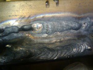

Takhle vypadaly ty prvni pokusy:

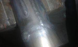

...ted se mi to podarilo takhle:
http://www.svarforum.cz/forum/uploads/thumbs/2866_2011-05-16_135103.jpg

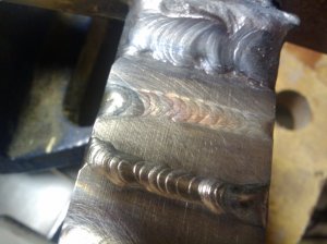

a po vodrátování nerezovym kartáčem je lesklá i ta "housenka":
http://www.svarforum.cz/forum/uploads/thumbs/2866_2011-05-16_135508.jpg
Takže už můžu s klidem trénovat ten správnej "fíling" a Vám všem moc děkuju za typy a rady....

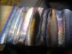

No myslím, že elektroda 1,6 je na 3mm tlustý materiál celkem slabá, i když určitě se bude dát použít. Záleží zda jde o FW nebo BW svár. Barva by měla být něco ve stylu http://rellik.rajce.idnes.cz/Svarovani/ … ag0790.jpg Při správném postupu a nastavené svářečky by svár měl být téměř bez zabarvení http://rellik.rajce.idnes.cz/Svarovani/#DSC_0989.jpg (konkrétně tohle jsou 8mm plechy, elektroda 2,4) wink Na tu 3mm tloušťku bych dal asi kolem 100A.
Zkus se podívat na návod třeba sem - http://www.alfain.eu/static/_dokumenty/ … vod-CZ.pdf - strana 12.

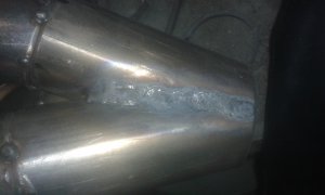

Prikladam foto .. jsou to me prvni svary tigem.. kazdopadne diky za info zitra vyzkousim..
http://www.svarforum.cz/forum/uploads/thumbs/6015_20141114_132656.jpg
http://www.svarforum.cz/forum/uploads/thumbs/6015_20141115_125907.jpg
http://www.svarforum.cz/forum/uploads/thumbs/6015_20141114_134404.jpg

Re: TIG - barva sváru
Možno by to chcelo plynovú čočku
Poskytuje lepšiu ochranu plynom pri zváraní  a aj zvary vyzerajú lepšie.

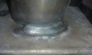

Tak jsem koupil cocku k horaku a uz je to hned lepsi .. vim neni to pravy orechovy ale rozdil je..popripade jak doupravit nastaveni. A proc je svar zbarveny jen ke konci ? Dofuk je cca 3 sek.http://www.svarforum.cz/forum/uploads/thumbs/6015_20141117_202449.jpg
#23 18-11-2014 20:32:22
Protože, než "zhasne plamen" tak s tím stojíš víceméně na místě, tudíž se to víc ohřeje wink

A jak tedy docilit aby to bylo po celem obvode? Nebo to neni potreba toho zbarveni?
#25 18-11-2014 23:34:36
Příspěvky: 1292
Zvar je sfarbeny na konci preto, lebo ked zhasnes obluk, stojis este asi tie 3 sekundy nad chladnucim zvarom s hubicou z ktorej ide argon, a ten zabezpeci aby sa chladnuci material neokyslicil pokial ma este vysoku teplotu. Samozrejme ma farbu podla teploty pri ktorej sa dostala atmosfera do kontaktu s chladnucim materialom. Pokial by si podrzal na konci hubicu s argonom dajme tomu 20 sekund zvar by bol pekne strieborne leskly. Farba materialu podla teploty sa tu uz niekde preberala musel by som to pohladat..
