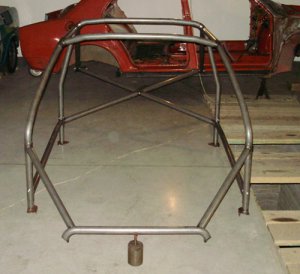

toto se do pece prosím nedává nebo nějak nerovná atp. ani o tom neuvažuju jde jen o vizualizaci to bych do pece musel hodit celý i s autem:-))
http://www.svarforum.cz/forum/uploads/thumbs/1380_p1241112.jpg

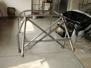

Re: žíhání svařence
http://www.svarforum.cz/forum/uploads/thumbs/1380_p3030009.jpg
