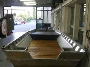

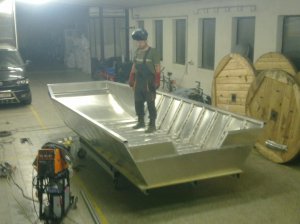

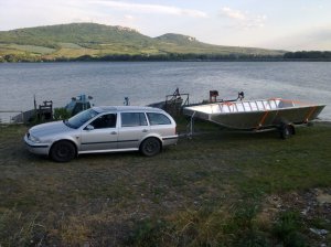

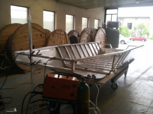

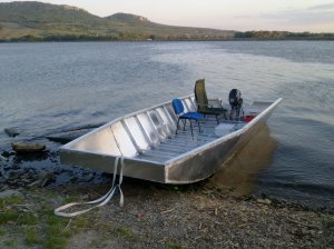

Po delší době přikládám pár foto ze Svařivání JASICem MIG 160 ,svařovaná loď je hliníková rozměr 5,5x2,3 celkově cca 35-40m sváru http://www.svarforum.cz/forum/uploads/thumbs/3193_03052012876.jpg

Zdálky to vypadá pěkně. Pokud i ty sváry zblízka vypadají pěkně, bylo by to určitě na podnikání ve výrobě takových lodí.

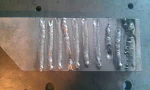

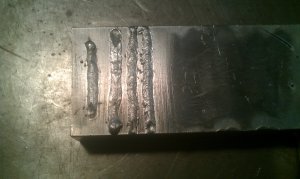

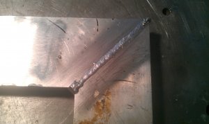

Dnes som si Jasica osobne vyskusal, a mozem potvrdit, ze hlinik zvara perfektne. Zvaral som 3mm hrube hlinikove joklove profily 60x40mm s drotom AlMg5 a AlSi5 priemeru 1 mm.
http://www.svarforum.cz/forum/uploads/thumbs/3907_imag1206.jpg
http://www.svarforum.cz/forum/uploads/thumbs/3907_imag1208.jpg
http://www.svarforum.cz/forum/uploads/thumbs/3907_imag1209.jpg
Nieco s tych zvarov som varil ja a nieco s nadsenim zvaral kamos. Zial nenafotil som vsetko co som chcel, pretoze mi vypovedal sluzbu telefon s fotakom a niektore dalsie zvary nie su zverejnitelne, nakolko sme hladali spravne parametre. :-) Jasika sme si vyskusali od uplnych spodnych napati asi 11V  do nejakych 18V. Po nastaveni spravnej rychlosti posuvu zvaral krasne. Jedine co som zabudol je zvaranie v sprche. To si vyskusam nabuduce. V nedelu sem hodim este dalsie fotky co som nazvaral, kedze som mal dnes vytrieskanu baterku. Dalsia vec je, ze som pri zvarani a skusani nebol sam, ale bol som to skusat u kamosa, ktory ked videl ako to zvara, tak si s nadsenim chcel tiez vyskusat ako to pekne vari. Takze ukazka zvarom od minimalnych parametrov do maximalnych parametrov sa nekonala.. :-) Bude niekedy nabuduce.. Dalsia vec, ktora je samozrejma, lepsie sa zvaralo s drotom AlSi5. Rozstrek guliciek akoro ziadny na rozdiel od AlMg5. Tam to trochu gulickovalo, ale nebolo to nic vazneho. Na tychto troch fotkach je zvarane len s AlMg5.
Inak pri takomto zvarani jednej husenky vedla druhej je pri hliniku problem s nastavenim parametrov, pretoze kazdy dalsi zvar vnesie do materialu neskutocne mnozstvo tepla. No a nastavene parametre su zase niekde inde. Zvar sa prepadava a treba ist zase vacsou rychlostou ako naposledy. Ine je to pri predohreve na urcitu teplotu.
