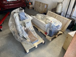

Famater> Muzu se jeste zeptat, jake oleje pouzivas (jak do prevodovek, tak na kluzne plochy)? V navodu sice nejaky typ napsany je (CLP 68 do prevodovky a CGLP 68 na kluzna vedeni), ale nezda se, ze by tady byl k sehnani (podle toho oznaceni). A do nejakeho neodborneho "premapovavani" na evropske znaceni se mi moc nechce. I kdyz ono to asi neni kriticke... Predem diky
EDIT: pouceni, dvoumetrovy zvedaci popruh je na bednu kratky (prepravce chtel vratit palety hned)

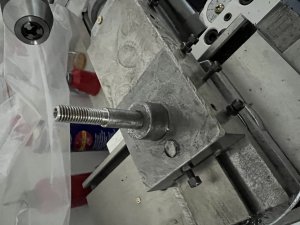

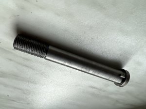

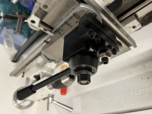

Mozna uz to tu nekdo psal, ale pro jistotu - Bernardo 550 (a asi i jine podobne) nema nozovou hlavu nasazenou jen na "sroubu" ale na takovem osazeni (viz fotka), takze instalace rychloupinaci hlavy nevyzaduje jen novy sroub, ale i ofrezovani krizoveho (? proste toho nahore, co jde natacet) suportu...
No a aby nebyla nuda, ten stredovy sroub rychloupinaci hlavy sice vypada na jemny M14, ale neni, je to 18tpi (vim, ze by to resila jina matice). Takze jsem mel hned moznost vyzkouset rezani zavitu. Je sice osklivy, ale funguje.
EDIT: O tom, ze prevodova kola Cinan instaloval na lisu nebo kladivem, ani mluvit nebudu. Ale nestesti jsem po pribuzenstvu sehnal stahovak a par hodin pilovani to spravilo (proc to ku*va nemuzou vystruzit pri vyrobe, kde by to zabralo par sekund...)

#296 28-07-2022 15:42:34
Příspěvky: 3093
Re: minisoustruh
No jestli jsi odfrézoval ten bazmek, který vlastně dělá kluzné ložisko pro otáčení nožového držáku, tak musím citovat klasika:
"To neděláš dobře, Jaromíre" ...
#297 28-07-2022 16:01:58
Re: minisoustruh
No ono to moc jinak nejde, do te hlavy neni kam udelat odpovidajici diru. A taky ten novy sroub je o dost silnejsi nez ten puvodni nad vystupkem.
Kazdopadne uz je pozde, pokud to bude delat problemy, tak to budu resit... Ale uz jsem nekde cetl tuhle upravu popsanou, jinak bych se do toho nepustil
EDIT: Resp. proc myslis, ze by to melo vadit? Paka oproti stredu otaceni bude prece stejna (nezavisla na prumeru cepu) a plocha, ktera pri rezani drzi hlavu proti otoceni, vicemene taky (spis vetsi). Samozrejme za predpokladu, ze nebudu soustruh rvat tak, ze by se ten 14mm cep urval.
Editoval E-Ryc (28-07-2022 16:17:41)
