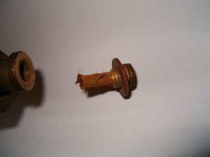

#22 09-12-2011 09:49:19
Re: Plnenie kyslíkovej fľaše
Diky za vzorce , našťastie ten prepúšťak  mám a nepotrebujem nič počítať smile .
V tej koncovke je vo vnútri ešte také sitko na oboch koncoch:
http://www.svarforum.cz/forum/uploads/thumbs/174_hpim3850.jpg
Asi proti vznieteniu nečistoty pri prepúšťaní.
