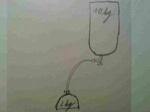

Zdravim chlapi, mám na vás otázku k prepúšťaniu PB ( ak to uz niekde bolo spomínané tak sa vopred ospravedlnujem, nenasiel som to). Ak by som teoreticky  prepuštal PB z 10 kg flase do 2kg flase podla takejto "schémy" :   http://www.svarforum.cz/forum/uploads/thumbs/3043_dsc03633.jpg
ako budem vediet kedy je 2 kg fľaša naplnená (rátam s tým že tam MUSí OSTAT ASPON 10 % VOLNEHO MIESTA) ? Musel by som ju odvážiť na začiatku a na konci? Lebo podla mna je tam riziko ze by som flasu mohol naplnit az po vrch a to by pri vyssej teplote bol problém.

fester napsal(a):
JARDA V napsal(a):
alll napsal(a):
... přelevani propanu z bomby  2 kg do 2 kg bomby....
A k čemu je dobré přelévat PB z dvojky do dvojky ?? Chápu přelití z desítky do dvojky kvůli ceně za kg, ale toto nevím... smile smile smile
Zdravim chlapi, mám na vás otázku k prepúšťaniu PB ( ak to uz niekde bolo spomínané tak sa vopred ospravedlnujem, nenasiel som to). Ak by som teoreticky  prepuštal PB z 10 kg flase do 2kg flase podla takejto "schémy" :   http://www.svarforum.cz/forum/uploads/t … c03633.jpg
Ano, je NUTNÉ vážit.Na lahvi by měla být vyražená hmotnost prázdné (TARA).Fakt to není sranda, plnit by se mělo na max. 80% vodního objemu.

Re: Plnenie kyslíkovej fľaše
Osobne som už prepušťal PB.
Neni to take jednoduche ako sa zdá.
V prvom rade chcem upozorniť na bordeľ , ktorý sa s tej veľkej fľaše preleje do malej.
Tie nečistoty na spodku plynu steču hadicou do druhej fľaše a zaseru aj ventily.
Vec druha: Pri prepušťaní sa bude plyn v malej fľaši vyparovať a vytvorí pretlak.
Ja som musel ten pretlak vypúšťať ,inač sa prelievanie zastavilo.
Daj si malu fľašu do mrazáku a veľku zahrej na izbovu teplotu.
Bude to lepšie tiecť a viac tam toho plynu dostaneš.
Pracuj s tým len vonku , lebo ak ti náhodou ventil namrzne , nepôjde zatvoriť.
Cele to tieklo asi 2 hodiny a aj tak sa mi podarilo preliať asi len polovicu.
Bola  zima a fľaše boli studené.....

Tiež chodím plniť na LPG, ale mal som ešte takmer plnú 10 kg flašu a 2 kg flaše boli všetky prázdne ( dnes som bol naplniť). Chodiť s 10 kg fľašou nie je tak praktické ako s 2 kg.
S súvislosti s tým co písal m.evil :"Tie nečistoty na spodku plynu steču hadicou do druhej fľaše a zaseru aj ventily."
mi napadlo, nedalo by sa tomu vyhnuť tak , že veľkú fľašu z ktorej prelievam by som nedal do kolmej polohy ale by som ju naklonil tak, aby ventil nebol najnižsim miestom flase (ak by tam bol ešte dostatocny objem plynu)?

Ak by si tú plnú fľašu dal nie úplne hore dnom, ale len do polohy niečo medzi vodorovne a hore dnom, tak by to asi mohlo ísť.
