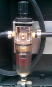

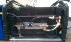

Samozrejme plazma ma vstavany odkalovac. Taky malicky, ako z Baumaxu, ale je tam. Ja som tuto plazmu otvoril asi 3 dni po kupe a pozrel som sa preco zo spodu plazmy trci mala hadicka.. no predsa vystup z odkalovaca...

Zatial som neriesil cistenie odkalovaca v plazme, nakolko som si k nej kupil original odkalovac ktory je doporuceny v navode na pouzitie. Ten zachyti snad vsetko, ale podmienkou je aby vzduch z komresora bol dostatocne vychladeny.

Já mám ten odlučovač zvenku na zadní straně mašiny,což mi přijde lepší....
Používám velký odkalovač cca.za 2.000,- ,který je na rozvodu vzduchu a pak ještě ten malej,co byl k číňanovi....
