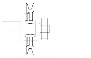

Seruste chalani, tak poloosi by boli vyriešené, teraz ma trápi ďalšia vec, k prevodovke chcem dať ešte remeňový prevod, moja otázka je ako najlepšie uchytiť remenicu na os prevodovky... napadlo ma prevŕtať remenicu aj osku na 4-5 miestach a dať tam presne tesné tyčky no tá oska je dosť tenká, asi by ju oslabilo.... bolo by vhodné zvárať to ? redukcia na ten tisíchran pre remenicu asi nieje realna..... Prípadne kombinácia kajle + zvar aby nebol zvar tak namáhaný krútením.
#20 20-02-2018 20:27:16
Příspěvky: 5053
Re: Svaření poloosy
Není možné sehnat spojkovou lamelu a upravt ji?
#21 20-02-2018 20:56:58
Maek43
Registrovaný: 25-12-2017
Příspěvky: 16
Re: Svaření poloosy
A inak vieš že aj nad tým som uvažoval... to by nemal byť problém len ako ju upraviť ? :X teda ako ju prirobiť k remenici, či len osustružiť a dať kajlíky ? no aj tak to celé bude treba upevniť k hiradelu aby to nebehalo hore dolu :X
#22 21-02-2018 08:51:43
Příspěvky: 5053
Re: Svaření poloosy
Když jsem dělal naviják, tak jsem použil lamelu, sundal obložení a na soustruhu vypíchl , řemenici jsem přišroubovall. Pozor, ale musíš konec hřídele uložit, protože uložení v převodovce nepočítá se zachycením radiálních sil.
#23 21-02-2018 09:42:56
Maek43
Příspěvky: 16
Re: Svaření poloosy
Popísal by si mi bližšie ako si ju prišruboval ? Aa nešlo by do stredu narezať zavit a šrubom to uchytiť proti rad. Silam ?
#24 21-02-2018 11:36:51
Příspěvky: 5053
Re: Svaření poloosy
Tady přikládám výkres-větší podrobnosti jsem nekreslil, protože jsem je nepotřeboval.
http://www.svarforum.cz/forum/uploads/thumbs/3584_oemenice.png
#25 21-02-2018 12:32:09
Příspěvky: 1404
Re: Svaření poloosy
Ake sily ides prenasat. Nestaci tam remenica s taper puzdrom, kupit mensie puzdro tych par drazok jemne liznut pilnikom (ale asi ano to nieje nutne) a musi to drzat. Aj bez drazok.
