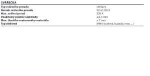

#34 16-05-2022 12:24:29
Příspěvky: 1708
Re: Hobby CO-čko na elektrocentrálu
Elektrocentrály Hlava mají špičkovou AVR regulaci a žádné přepětí na nich není.
#35 16-05-2022 12:55:26
m.evil napsal(a):
Stačí naliať palivo , pripojiť zváracie káble , naštartovať a pracovať ...
Napríklad  HERON EWH 220 .

V tom tvojom prvom odkaze na HERON EWH 220  je udávaný typ elektrod : MMA (rutilové, bazické, INOX...) .
Neviem .
Ja si zas dávam otázku , kde by zas napchali taky hrubý drôt  do statora generátora , ktorý ma zniesť 220A a k tomu ešte 5,5 kW vinutie pre jednofázovú zásuvku ...
Ale ako som už písal , zvárací výstup ma označenie + a - .
Editoval m.evil (17-05-2022 10:24:51)

Tohle je z návodu:
url=http://www.svarforum.cz/forum/zobrobr.php?image=./uploads/3584_elcentrala.png]
http://www.svarforum.cz/forum/uploads/thumbs/3584_elcentrala.png[/url]
#44 17-05-2022 10:38:00
Zajimave, to vypada jinak nez v navodu, co jsem linkoval nahore. Jestli oni nakonec pod stejnym oznacenim neprodavaji vic ruznych modelu...
#45 17-05-2022 10:44:38
Možno by bolo dobre nájsť nejakého predajcu , ktorý ma tento stroj na predajni a obzrieť si to na vlastné oči .
Príp. nechať si to predviesť a vyskúšať na mieste.
Lebo toto mi cele príde ako by ten preklad robil niekto z kancelárie od stola  ,ktorý ten stroj videl maximálne na fotke.
Ak je  zvárací výstup na zváračke označený + a - , nemôže byť  striedavý.
Buď sú zle popisky na stroji alebo je zlý návod na použitie.
Editoval m.evil (17-05-2022 10:45:19)
#46 17-05-2022 11:31:35
Příspěvky: 4969
Je to celé divné. Už to, že se nic nepřepojuje. Takže regulace drží napětí na zásuvce 230V. Pak musí být další regulace svařovacího proudu. Takže by to odpovídalo spíše že do toho dali nějaký laciný invertor. Návody k použití jsou kapitola sama o sobě.
