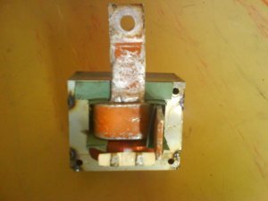

bude z toho bodova zvaračka?je to mot trafo z mikrovlny 750w ,navinul som tam hlinikovu pasovinu  35mm x 5mm a na vystupe mam 1,77voltov  asy spravim ešte jedno  a prepojim ich    http://www.svarforum.cz/forum/uploads/thumbs/408_trafko------.jpg

samozreme ze jo. obavam se vsak ,ze s primym pripojenim na sit ti to bude vyhazovat 16ku jistic. doufam ze si odstranil puvodni shuntovaci bocniky[kousky jadra mezi obema vinutimi] . skoda ze nemas sekundar Cu.
kdybys chtel spojovat vice traf ,podle me by bylo lepsi navinout 3 trafa ,jednim zavitem , paralelne 2 pasky.
primary paralelne a sekundary seriove tak ,aby se napeti scitaly. ale to uz by si se zacal pohybovat ve vykonove oblasti ,kdy by pro domaci rozvod bylo vyhodnejsi 4ooV.

16ku  istič to nevyhazuje ani pri skrate a tie kusky jadra som odstranil , ešte zhanam  dalšie trafka  z mikrovlny a na sekundar sa taško zhana med  z hlinikom neni problem  trafo sa da prerobit za 3 hodiny najprv si spravim jednu taku menšiu do ruky a potom by som chcel nejaku z troma trafkami ešte mi treba mosadz na tu čast čo bude čtlačat bodovany material

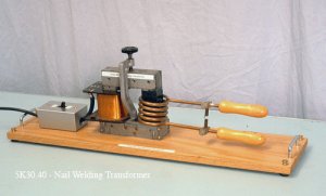

Na nete som našiel taku bodovku-http://www.svarforum.cz/forum/uploads/thumbs/408_bodovka_1.jpg

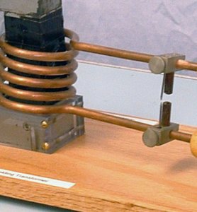

http://www.svarforum.cz/forum/uploads/thumbs/408_bodovka.jpg

Jako předváděcí model pro SŠ je to krásná pomůcka, ale pochybuju že k sobě spojí 2 plíšky tlustší jak žiletka.
Máš k tomu více info?
