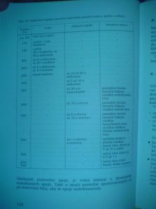

Myslím, že na to jsou takový tužky, se kterou se udělá čára a ta čáry při dosažené teplotě (na kterou je dělaná) zmizí. Nikdy jsem to neviděl, ale pouze o tom četl. Podívám se doma, tam bych měl mít někde tabulku, jak lze zjistit teplotu pomocí, tuším cukru, mýdla a dřevěného klacíku (třísky).

Ahoj nebo si vezmeš strojnické tabulky ( starší ) a hned na začátku je tabulka barev železa podle tepoloty.. 200 stupňů barva žlutá 280 krásná fialová... jinak pozná se na čistém železe takže před ohříváním obrousit.. Jinak k předehřevu se nechá použít i stará vyřazená trouba.. a takovou horkovzduškou dosáhneš i těch 280 stupňů.. wink big_smile

#23 01-12-2008 20:23:29
Bohouš
Registrovaný: 15-06-2007
Příspěvky: 325
Re: Návar tvrdokovu
Tak jsem konečně našel tu knížku. Tady je ta tabulka. Je to foceno mobilem, takže to je horší kvalita.
http://www.svarforum.cz/forum/uploads/thumbs/83_dsc00316.jpg
